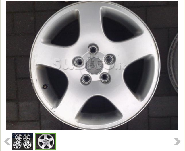

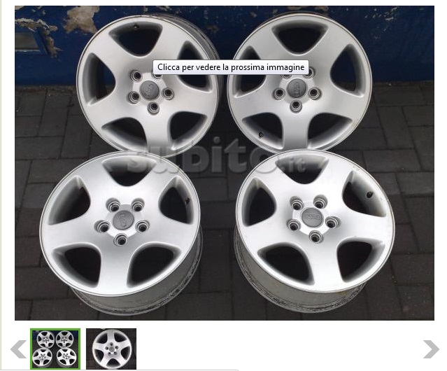

да попитам за ейтия джанти дали ще станат за моята Т-4
по моя предценка трябва да нее проблем но все пак искам и вашият съвет
благодаря предварително
даните са: 7Jx16 H2 ET45,5х112
от ауди А-3 са
и са за 160евро мисля че,са на сметка

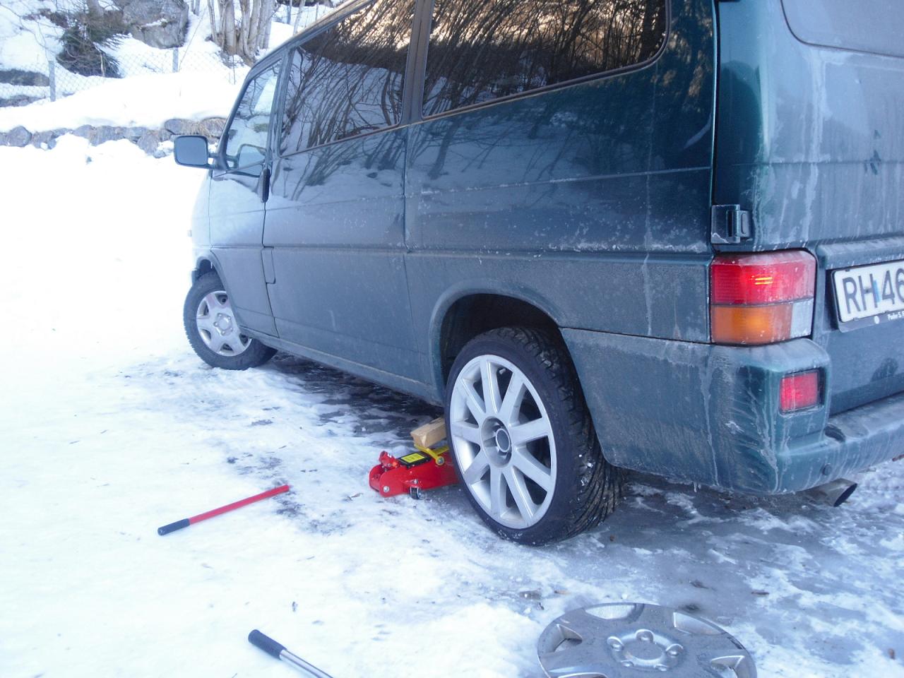

Стават без никакви проблеми. Провери централният отвор колко е.. ако е по голям слагаш пластмасови втулки да попълнат хлабината и си готов. Аз съм със 17 ет45. По малко от 35 ще опират във спирачните апарати а 45 излизат леко навън. Страничната врата минава на около 2-3 санта от задната гума. Ако исккаш мога да ги нацъкам да видиш как седят на бусчо. :да:

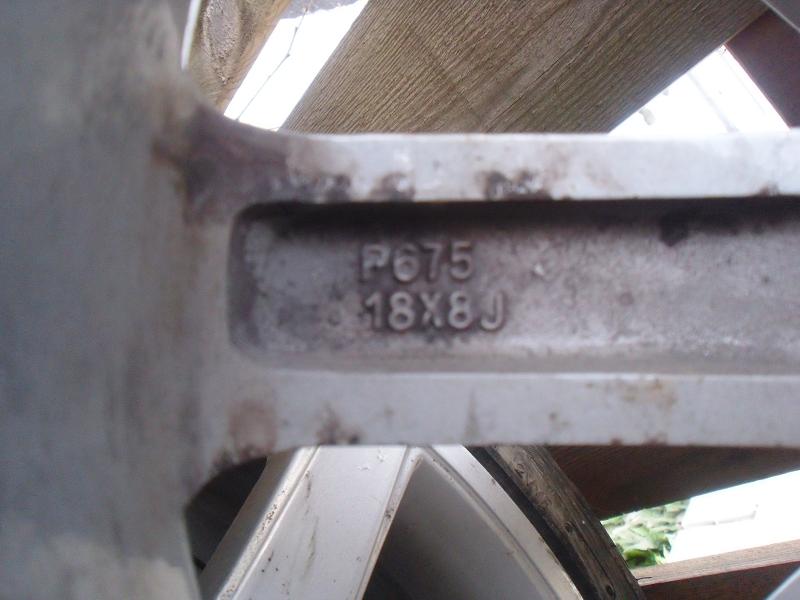

Това са 18 от Ауди но не знам кой модел също ЕТ 45

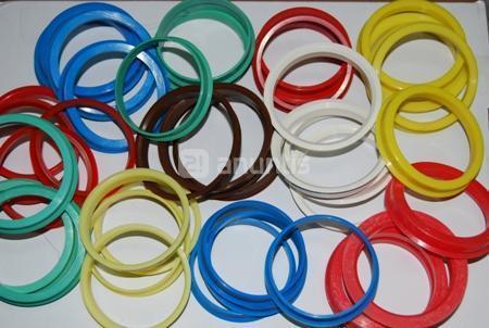

xcentric написа:ако имаш някакво снимки на тия втулки какво представляват че аз саге съм в италия
да добия представа и ще ги издирвам тука евентоално ако ми се наложи
благодаря предварително :beer
Ето така изглеждат колега, има метални или пластмасови...

За предпочитане са пластмасовите май, щото не клеясват и не ръждясват. Няма да е лошо да имаш и няколко в резерв. :да: Централния отвор на джантата центрова колелото по главината. По принцип също е най-добре ако се намерят джанти с точния централен отвор. :да:
