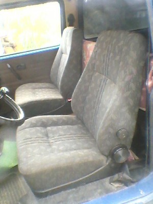

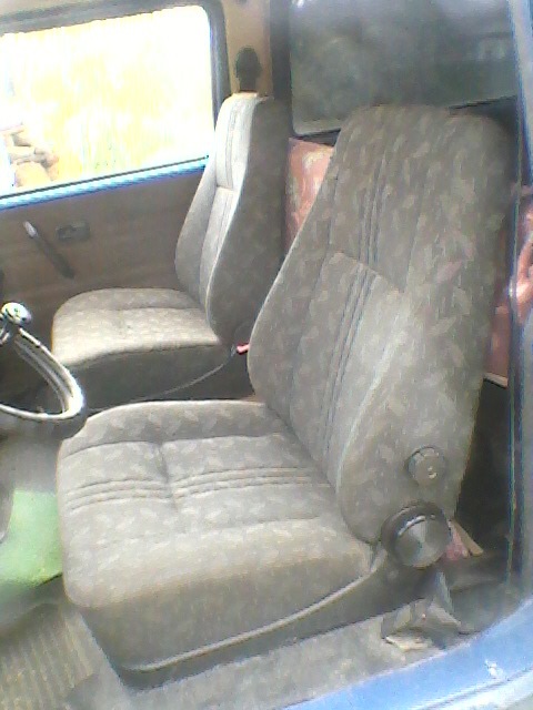

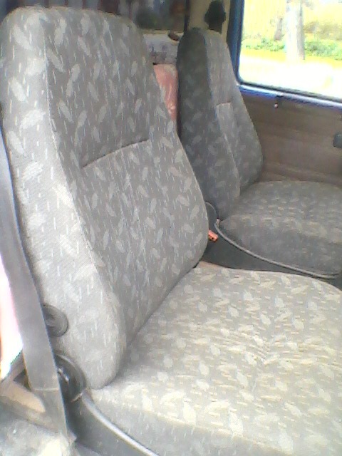

Стара тема, но да помогна на някой да не се чуди-условието е седалките, които ще се слагат, да не са с директен монтаж към пода (дъното на самото купе). Когато са направени да се хващат към пода директно, компенсирането на височината им до работна позиция, което е поне 15см, става с механизмите на самата седалка и в масовия случай релси, ръчки и т.н. са хванати към седалката по начин, който изключва лесното им разглобяване.
Днес пробвах как ще стоят седалки от Мондео. Не стават! По много причини, но преработката им е страшно приключение,а височината става прекалено голяма.
За да станат, височината между дъното на самото корито, в което стои дунапрена и релсата трябва да е не повече от 3-4 см.
И така, днес ми останаха няколко часа и най-сетне разкарах оригиналните седалки на бусчето. Това е временен вариант, стана доста циганска работата, но за момента е мнооого по-добре от оригиналните седалки.

Донори: Пасат Б3. За ентусиастите-ориентирайте се смело към модели извън ФВ/Ауди гамата, по-лесно и далеч по-човешки направено е. Вторият донор е Фиат Браво, модел преди 2001, седалките са без еърбег вътре, но следващите нямат принципна разлика.
Остават оригиналните релси за движение на седалката напред/назад.Седалката от Бравото става почти без преправяне-разликата в дупките по едната релса е 1см.За това влизат в действие 2 от планките, другата релса се ползва директно.Тук обаче се появи проблем със салона от Пасат-пасажерската седалка става горе-долу. С шофьорската е голям гърч заради механизма и за движение нагоре-надолу. Идва много висока, а реално няма как да се свали по-ниско-тръбата, която и служи за основа, е с много кофти форма, така, че реално от целия салон на Пасат съм ползвал само пасажерската седалка. Другите ще ги мисля някак за задни...но силно ме съмнява и там да станат.
От планките се премахва страничната част от едната планка, на която е закрепено лостчето за регулиране на наклона на оригналната облегалка-реже се, то просто не е нужно.Другата, на която е ограничителя за движение напред, си остава.
Остава и средното лостче, с което се заключват релсите да не мърдат напред/назад. Но там ще го мисля как точно да стане...сега просто стои на мястото си, заключва седалката, но не е много надеждно.
Начин на работа-тук няма нищо особено-свалят се релсите от оригиналните седалки, прави се един картонен шаблон за местата на дупките и това е. Другото е пробиване, мерене, малко рязане, навиване на 3-4 резби. Никаква философия.
