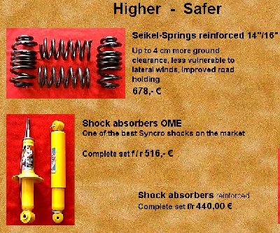

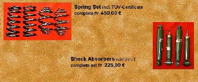

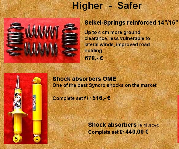

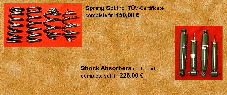

Мисля че не е най-подходящата машина за целите ви.Скъпи и дефицитни части по скоростите и предния мост.Слаб двигател, ако го оставиш с оригиналния, за да газиш в големи коловози иска друго окачване, което излиза около 2000 лв. Без такова окачване няма да може да сложиш големи гуми.Като искат бус да си вземат Мицубиши Л300, това е Паджеро с бусово купе, има и бавни скорости, мисля че ще им е най-подходящо.Ето инфо за две окачвания.Аз мисля да си сложа второто на Сейкел, с него са били оборидвани бусовете на Париж-Дакар.Ето и клип да видиш как работи по-скъпото окачване, виж как поема неравностите въпреки високата скорост.
