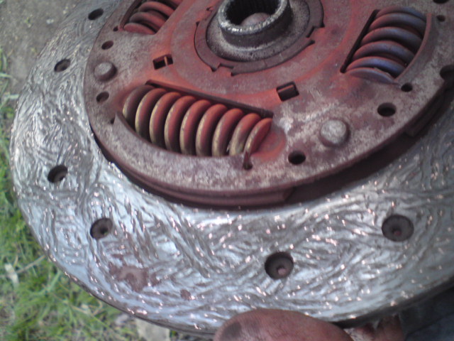

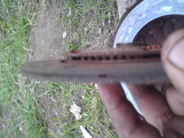

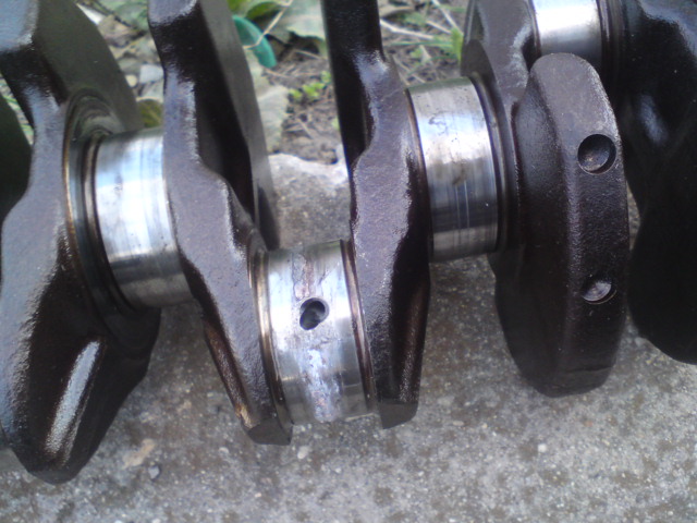

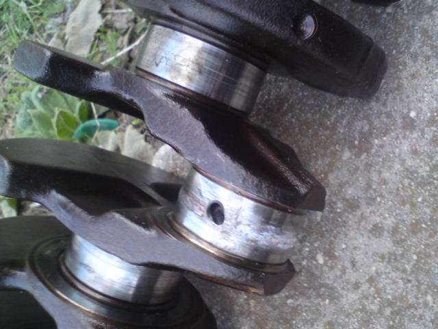

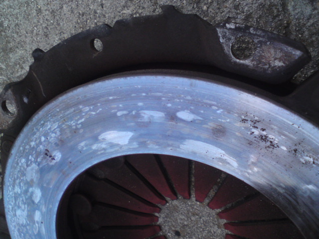

Така, малко развитие покрай бусчето. Оправих стартера, смених мембрани с някакви "оригинални" за 40лв и филтър на клапана за 7лв. Дотук добре. Запалих буса на бензин поработи 4-5 минути и угасна. Последва опит за запалване но завъртя едва едва. Пробвах да превъртя на коляновия вал с гедорето но няма превъртане. Днес разглобих скоростната, измъкнах съединителя и извадих вала. Оказа се че на биела 2 е затегнал лагера, беше като заварен и едва го отворих с една отверка и малко почукване. Другите лагери са си добре , само тоя е заминал. Качвам снимки да видите и ако може някои да каже това ще се оправи ли с шлаиф или да търся вал. Имам и въпрос за съединителя- ще го бъде ли тоя или по добре да го сменя и него че така и така съм разглобил и ако му остава малко живот направо да го мисля и него.

Феродовия диск има още 1мм до нитовете доколкото мога да преценя от снимката - този милиметър би трябвало да ти стигне за 10 - 20 000км. Аз не бих бързал със смяната въпреки, че сега би била много лесна. Направи си ремонта или смени двигателя и карай тези километри и едва тогава, ако ремонта е бил успешен давай още пари за бусчето. За коляновия вал ще ти кажат майсторите които ще го шлайфат, но те искат да ти вземат парите и не им пука особено дали вала ще го бъде повече от няколко месеца. Аз бих го изхвърлил.
Моето мнение ти го казах и по-скайп - пусни си тема, че купуваш двигател заедно със съединител ще те затрупат с оферти. Друг колянов вал би струвал наполовина от цената на цял двигател.

Относно съединителя....по-добре нов и то комплект съдейки по снимките.Не само феродов,но и притискателния ти е смяна.Това също ти ще си го прецениш. искаш мнения, изказваме такива.
Вала е трагичен....може да ти го шлайфат но дали си струва......
