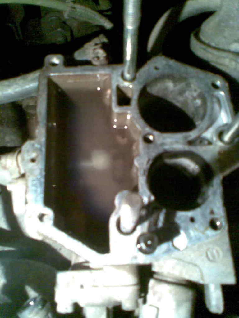

moreplavatel написа:Здравейте,
От два дни, след като превключа на бензин( като подкачването пак става трудно) започва едно страшно придърпване, направо буса се клати като лодка в бурно море. На празен ход работи спокойно и тихо, но като тръгвам, ако не форсирам до към 4 000об направо гасне. Чудя се дали бензиновата помпа подкачва както трябва и смятам да я сменя, според вас дали съм на прав път?
Това не е всичко, :( скоростите (втора и трета предимно) не "влизат" добре и "хъркат". Части за тези скорости дали се намират в България. Буса е Т3, боксеров двигател, с пет степенна кутия.
Мерси предварително,
Резервоара беше наполовина пълен с вода........, аз вода не сипвам там!!! :shock ............. цял ден псувам бензиностанциите! Замръзнал бензинов филтър...........карбуратор пълен с вода, как да пали! Майстора ми каза да сипя половин литър спирт за горене, "неутрализирал" водата и тъй като пада октановото число ми даде и някаква "вълшебна" добавка за "вдигането" му! Три часа източване, сушене, смяна на бензинов филтър, платно на ускорителна помпа, игла на поплавъка, за да бъдат нещата пак ок.

Хубаво прегледай резервоара и разширителите под калниците,както и връзките между тях.
Водата не е от бензиностанцията :beer

pepi3196 написа:Хубаво прегледай резервоара и разширителите под калниците,както и връзките между тях.
Всъщност ,за какво са тези разширители? Ако имат нещо общо с резервоара, ще се окажеш прав, тъй като на единия му падна капачката, която е накрая на маркуча!
pepi3196
Мнения: 364
Регистриран на: Пет 08 авг 2008 21:25
Автомобил: T3 Karavel
Двигател: T3 1987
Re: T3 Каравел - въпроси на начинаещ
Мнениеот pepi3196 » Сря 19 дек 2012 22:17
Всъщност ,за какво са тези разширители? Ако имат нещо общо с резервоара, ще се окажеш прав, тъй като на единия му падна капачката, която е накрая на маркуча![/quote]
Разширителите играят роля и на обезвъздушители на резервоара,и са част от него. :beer
