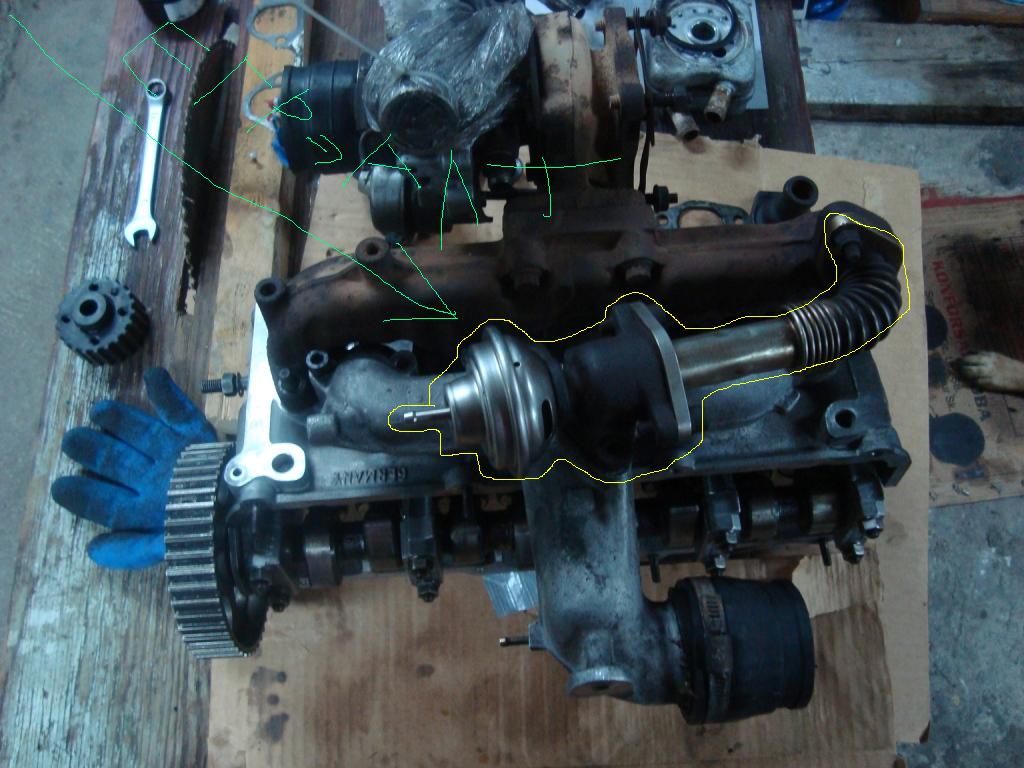

Здравейте , днес като гледах и се пулих , установих , че ЕГР-а ще бъде напълно излишен .

Ivailo G. Ivanov написа:Здравейте , днес като гледах и се пулих , установих , че ЕГР-а ще бъде напълно излишен .
Махай го ЕГР-ра

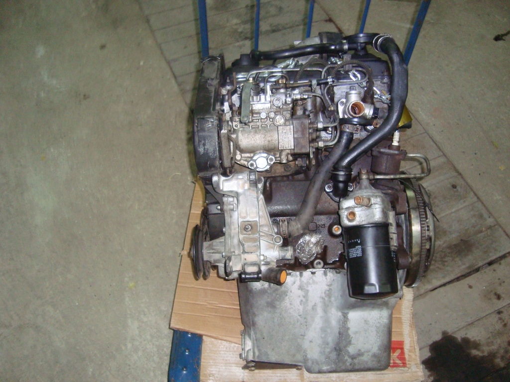

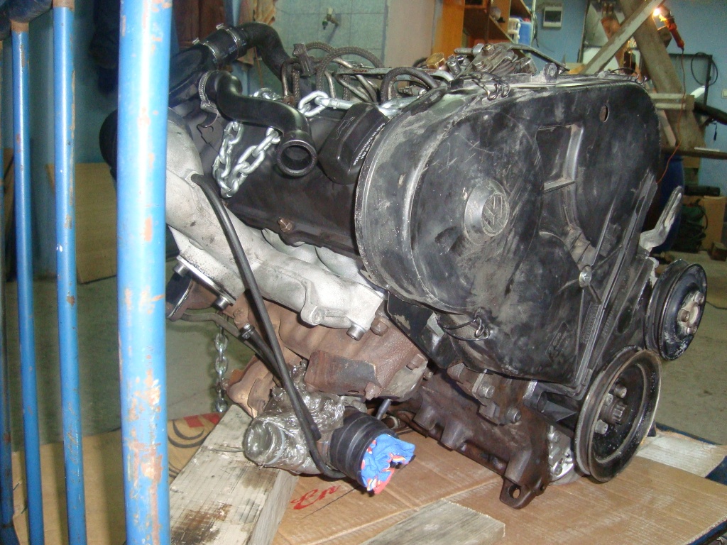

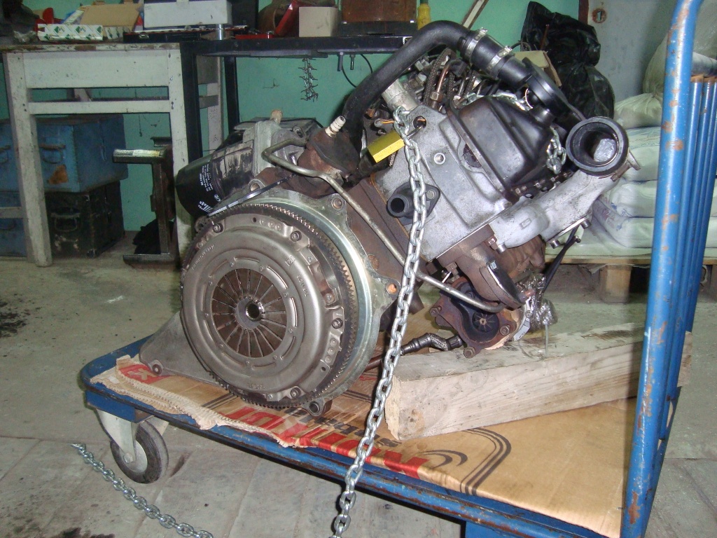

Здравейте , главата е монтирана на блока и обурудвана , но излезна непридвидим финансов проблем .Няма как да поставя капака на цилиндровата глава от 1з , така нужен заради отвора , който има за наливане на маслото , понеже долния на картера е изолиран ( затапен )и освен това се надявах за по лесно пасване ,на тръбите за маслените пари. Другия проблем , който небях предвидил е частта , която държи масления охладител , масления филтър , датчика за масло и евентуално извод за масло към турбинката . Мислех да поставя от 1з , но тези на 1,9д са несамо различни като захват , но и като цяло .Затова се наложи днес закупя капак на цилиндровата глава и другата въпросна частт от голф 2 1.6 гтд.

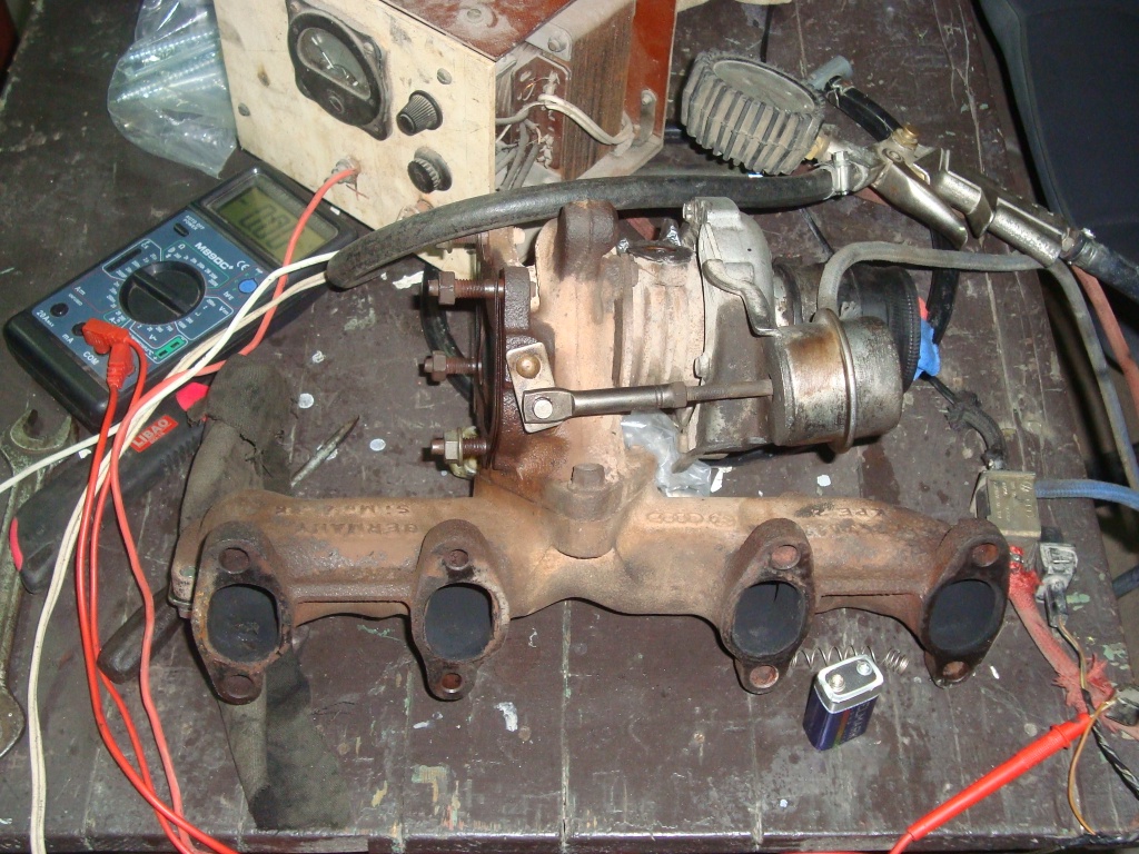

Здравейте , относно разтоварването на турбинката си мисля , че налягането трябва да влезе внезапно със сила (да бъде задаржано и при опредилено налягане да се изпусне цялото налягане ), за да се отвори клапана максимално , а не постепено, защото постепеното влизане на въздох отваря клапана минимално и възприпиятства нагнетяване на нужното налягане , освен това минималното отваряне и затваряне високата температура , и износването което се е получило, са причина за клеясване на клапана (дори раздвижен и управляван от електоно управляем блок) той пак клеясва и според мен причината е минималното му отваряне (минимално движение и без резки движения ,клапана спича(нито отворен нито затворен ,турбото е не ефикасно в случея)) . 1З мотора разполага с електонен клапан, който като му се подаде 12 волта той затваря преминаващото налягане през него ,така турбината според мен ефикасно нагнетява , а в електроно управляемия модул ( ECU )влиза маркуче което е свързано с смукателната система и по този начин се очита налягането . Дали това устройство в ЕКУ не е ключ и при високо налягане да спира тока кум клапана , и той от своя страна ,да пропусне нагнетения въздох към торбинката , и тя да се разтоварва .Демек дали този ключ може да се изкара от ЕКУ ,свързан към 12 волта , свързан с маркуче към смукателния колектор , да управлява клапан х75 (спира и пуща 12 волта според очетено налягане ) в противен случей , механичен клапан отваряшт се на определено налягане би го заместил ефикасно (причината е,че клапанчето на турбинката е доста чуствително към налягане ) . Там кадето турбинката си има за натягане и отхлабване на пружината за възприпятстване на налчгането , не е добре да се бута,понеже ако натегнем от там пружината ще скасим и хода на отваряне , коетоводи поне според мен до клеясване , спира да работи ефикасно. http://vbox7.com/play:b09344373d

Здравейте , вчера и днес правих опити да запаля мотора , той запали още вчера , но имах проблем с обезвъздошаването и по точно проблема излезе в това , че гнп не смуче нафта . Започнаха едни луди обезвъздушавания всичко стана в нафта посреднощ на лампа , взех много да бързам да се препирам да го запаля , а както знаете "бързата работа срам за майстора" и така и стана .При първите две три запалвания , понеже помпата не смуче и аз пренодително е пълних през развитя щуцер на излишната нафта и след като го завиех обратно, пробвах да обезвъздоша системата с въртене на стартер в очакване да запали , когато запали работише с подадена газ като на обороти до изчерпване на принудително налятата нафта , така на третия път , слава Богу видях на време , гледам локва с масло , всичко оклепано към скоросната кутия , и тогава се сещам , че преди време бях изкарал дачика за маслото , който е на главата да го ползвам за другия двигател , и така от това недоглеждане изхвърлих всичкото масло на двигателя , добре че не болокира и че маслото беше старото от другия двигател (видях го на време ,ако може така да се каже)веднага званя на комшията , за бартер ,малко вино ,за малко масло . И така още няколко неоспешни опита помпата да се самоотпуши да смуче нафта и си рекох по добре да си лягам утре на светло ще продължа.Днес говорих с майстор и той ме упъти да развия едно болче в близост до входящата нафта , вътре щял съм да намеря клеясал клапан , пребирам се развивам страното болче с звездогаечен 10мм ключ , като държа шипвете на ключа към главата на болчето , а през охото на звездогаечния напъвам с отверка и така болчето се разви , на самото полче има отвори , който бяха запушени с ражда , а вътре в кухината на болта има клапан , който беше заял с една отверка го поразвижих поизчистих раждите , смазки туй унуй и го върнах на мястото му . ГНП започна да смуче нафта и след няколко минути обезвъздуши системата , над 4,2 хил. оборота двигателя прекъсва иначе сякаш работи добре , майстора който ме светна за клапана ми каза че трябва да сменя и дюзите понеже мойте са на 130бара а трябвало да бъдат 150 бара , понеже съм бил поставил турбо и с тези на 130 бара нямало да има ефект , и все пак ще покарам с тях а по нататака ще помисля за 150 барови дюзи или както каза колегата PACH дюзи от ЛТ 160 бара + еди ква си помпа , но тепърва предстоят няколко тест драйва в състоянието в което е в момента . Относно разтоварването на турбината , свързах я към смукателния колектор, а едното отворче на турбината го изолирах (запуших), това преспособление ,което търсих (писах) в по предишен пост , що годе намерих нещо подобно но няма да мога да го ползвам понеже е на 220 волта , става вапрос за "пресустат за ниско налягане " Употреба : Защитни водни помпи (помпена система, пресостат, съд за разширение)

Ивчо, аз ли не виждам добре или не си сменял ГНП ? Защото ти трябва помпа от ТД, която има вакуум мембрана, когато надуе турбото да отпуска повече гориво.

Да старата помпа е , на която и бутнах малко болчето за горивото до толкова като паднат оборотите да не претриса , а турбото каде мислих как да го разтоварвам ,първо го вързах към смукателната система , но в последствие савет от майстор , изолирах разтоварването да надува на воля колкото може .Те като паднат оборотите тя си се е разтоварила . За помпа ще помисля по нататака.

ОК, а какво става когато си на висока скорост и даваш газ, турбото надува а горивото не се променя като количество...пълним цилиндрите с въздух
