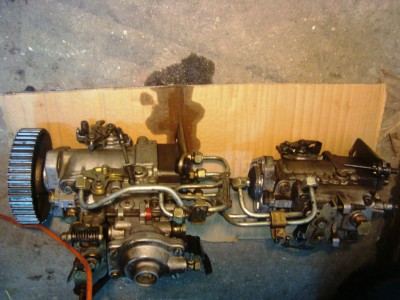

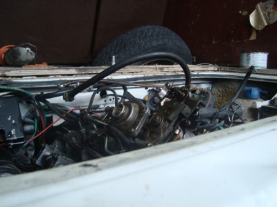

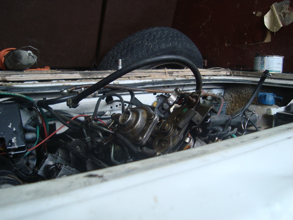

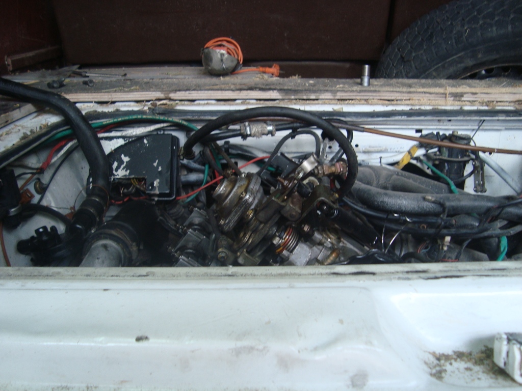

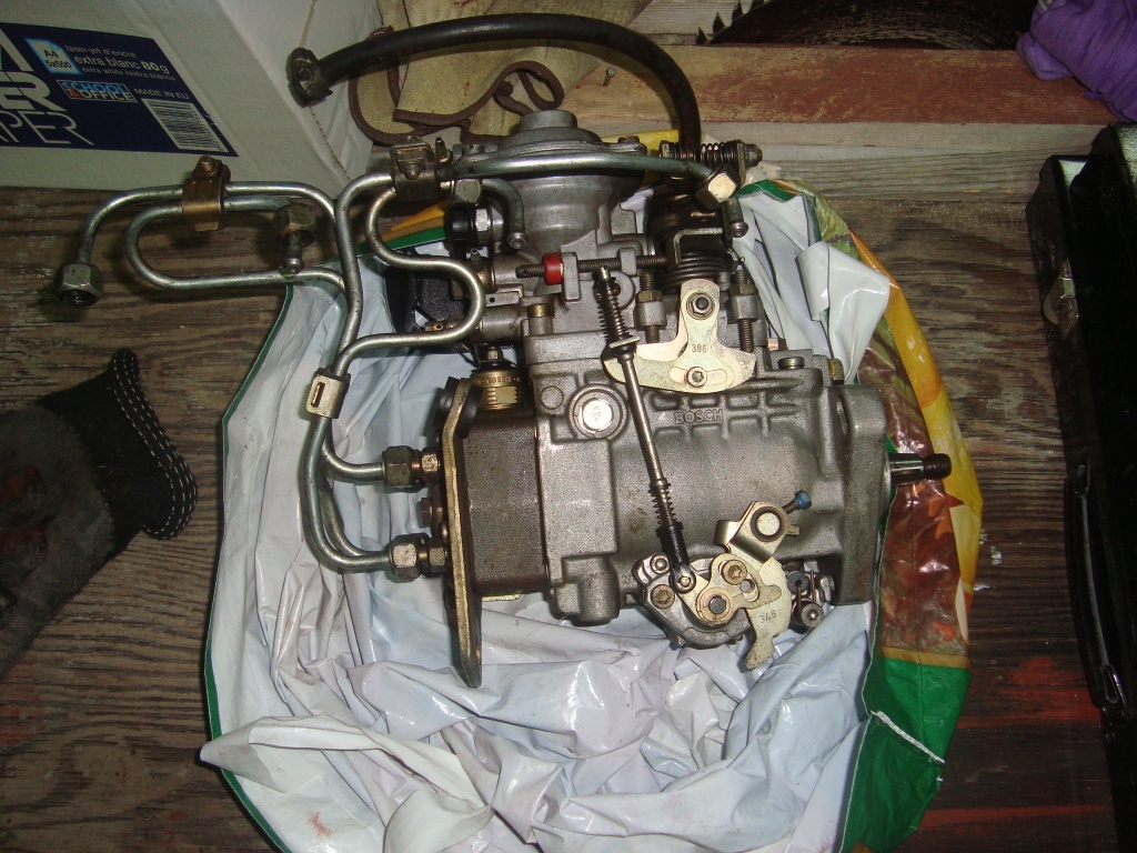

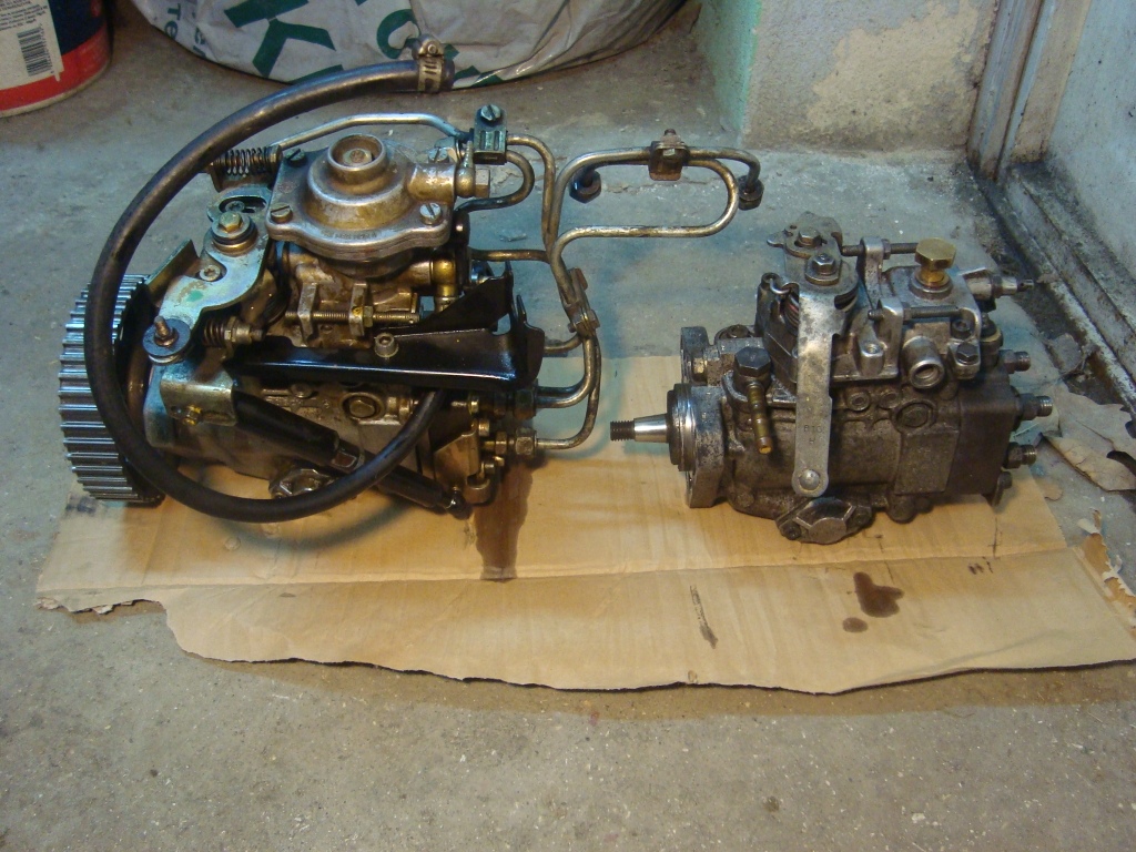

Здравейте , сдобих се с ГНП от мотор SB сиреч рядко срещано GTD в случея от ауди 1.6 тди . Тръгнах да подменям старото поради две пречини : 1.старото гнп се разтече ; 2. сложих турбо и дюзи на 155 бара а помпата остана за стандартен мотор 1.7д 130бара дюзи. Монтирах помпата и веднага излезна проблем , надстърча няма да може да се затвори капака на двигателя , ще е цяло чудо ако се отърва само с преправяне на механизама за подаване на гас . Иначе тая надежди за това ГНП , че ще искара търсиния ефект от цялъта дъндания.
