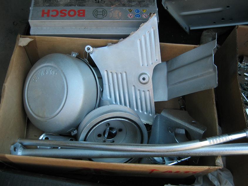

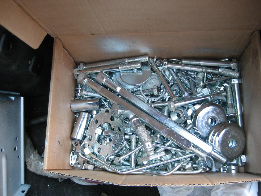

Започваме с един лот както е модерно да се казва вече от поцинковани железца очакващо всяко от тях да заеме своето място в пъзела

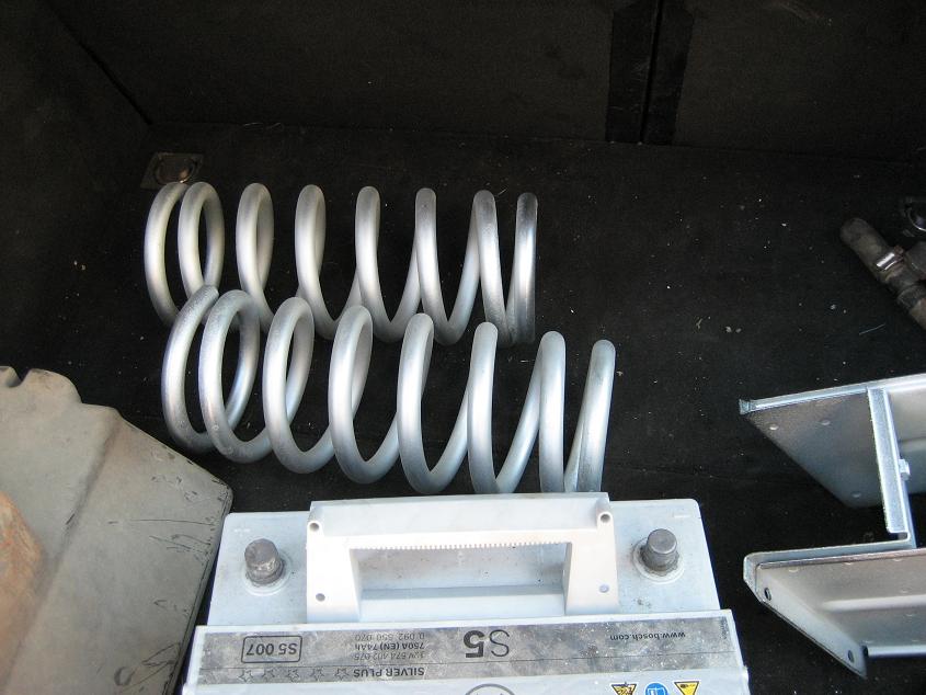

Продължаваме с новите задни дискове и за по-наблюдателните едни неясни неща на заден план за които ще стане дума по-късно
