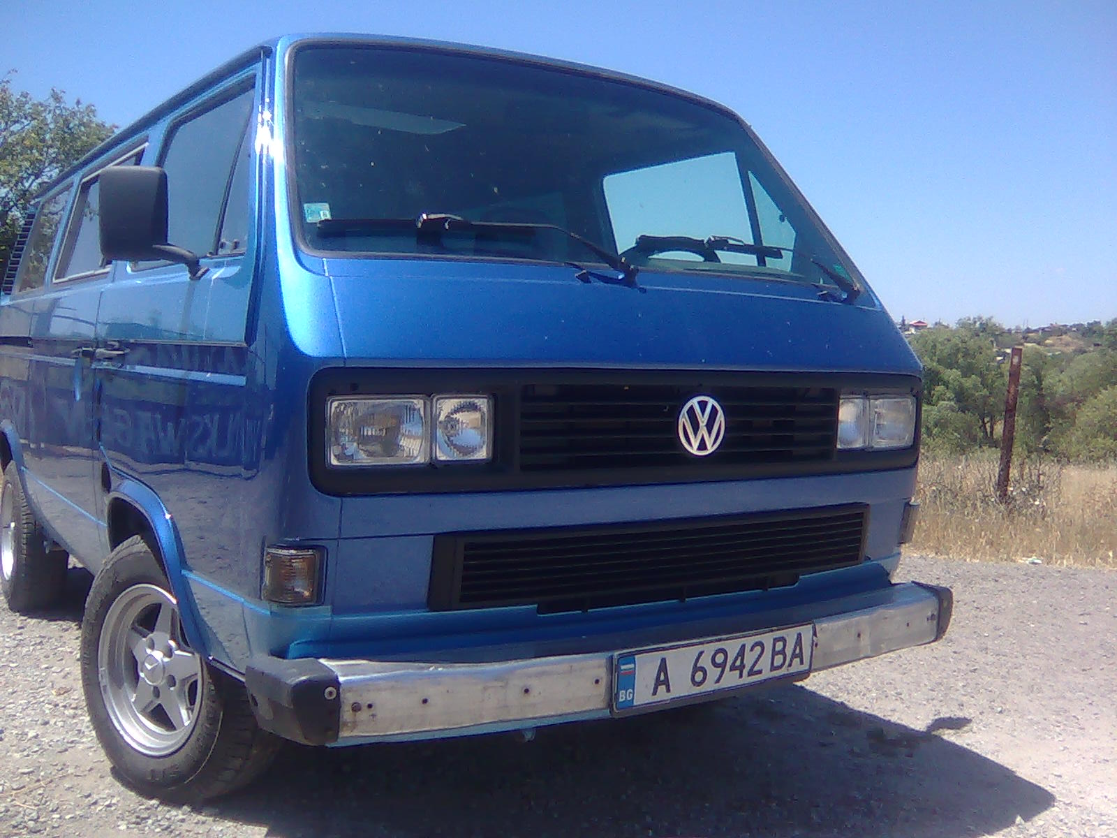

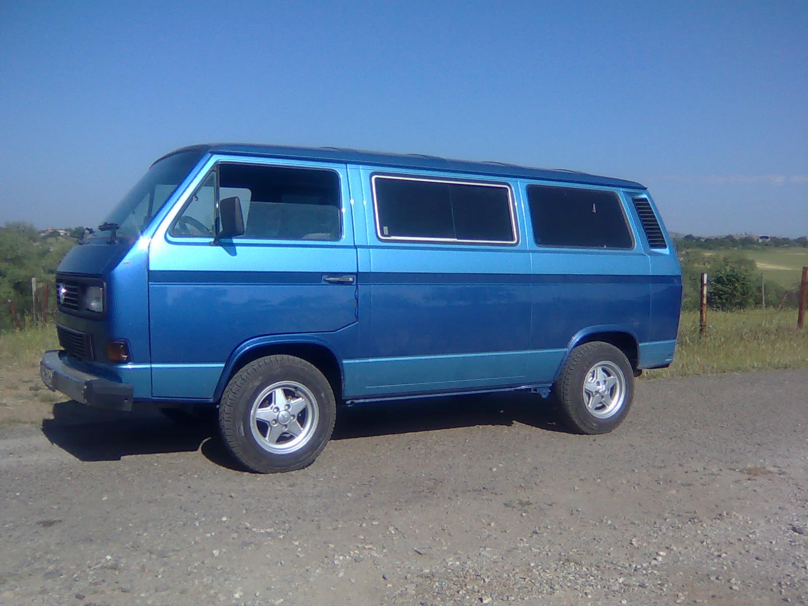

Колега, вместо да търсиш 16" джанта, защо не направиш като мен.Аз ползвах джанти от Мерцедес 15", сложих гуми 195/80/15 и съм доволен.Джантата на лада Нива е 5х139.7, без преходни фланци няма как да я ползваш :)
Ето го и буса ми:
