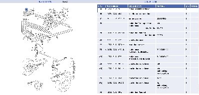

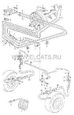

нещо не мога да го намеря в ЕТКА-та. Пуснах запитване в руския форум. По принцип представлява един лост за задния мост, който задвижва едно буталце, с което се регулира налягането подавано на задните спирачки. На т4-ката са два броя на всеки заден носач по един. По принцип и тук би трябвало да е така, но не е задължително. Колегата PACH може да знае нещо повече по въпроса. Да видим и братушките какво ще кажат...
Казват отпред отдясно по посока на движението - позиция 14...

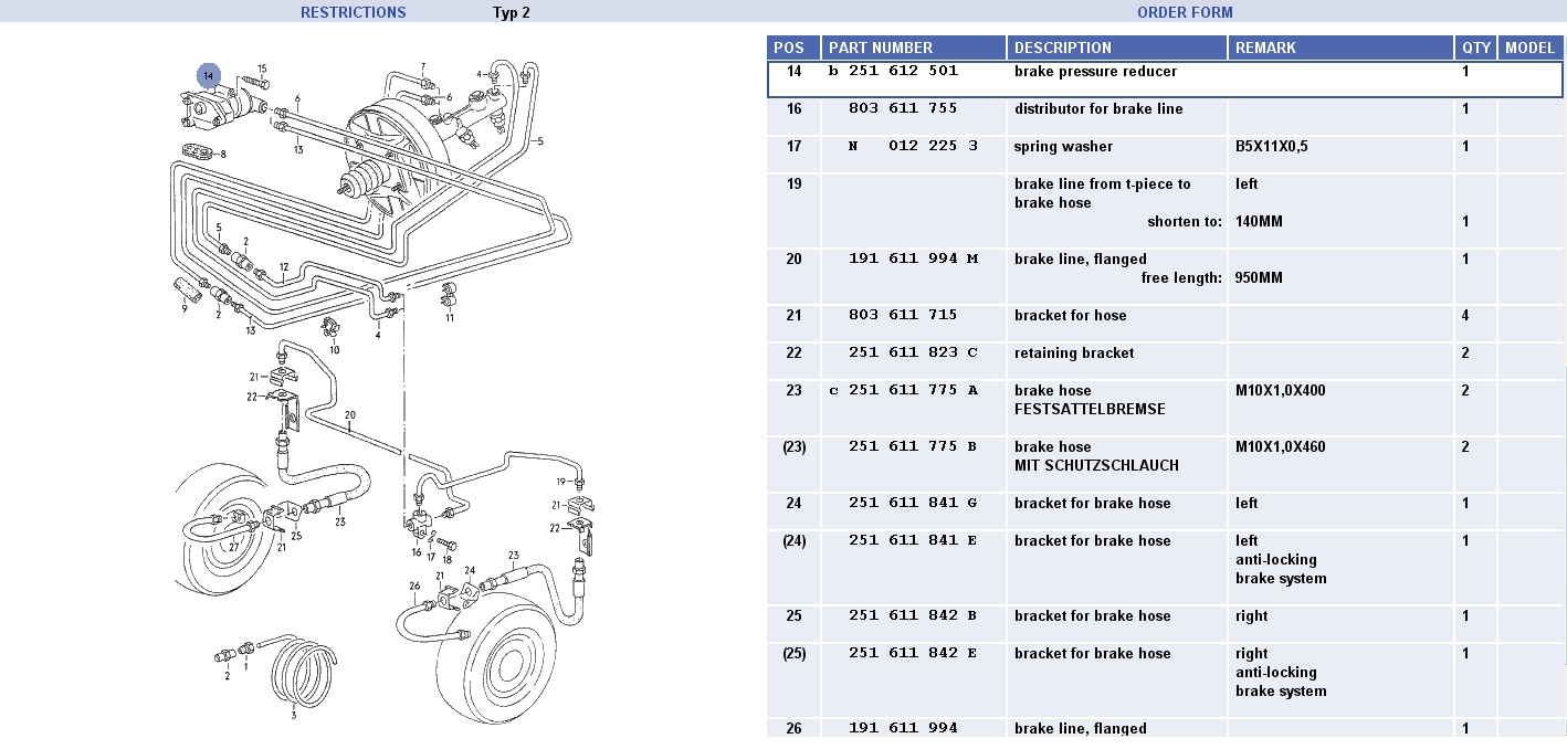

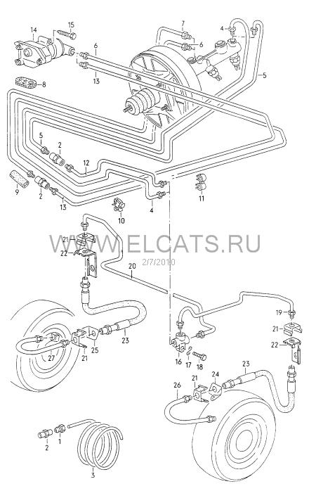

Даммм номер 14 е регулатора на спирачките:
