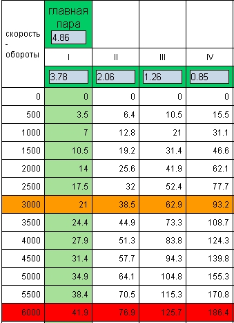

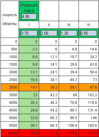

Мнениеот PACH » Пет 02 апр 2010 19:32
zlatnia7408 написа:
gorgi написа:Аз направих от 4 на 5 степенна.Един тарекат натрошил скоростната и дал на вторични аломина.Отидох на вторични и взех само задния капак.Пак че имах късмет да го намеря в камарата.Всички оси и диференциала са различни.От ABD стана 3H.
4 СТЕПЕННА КУТИЯ ЗА 1,6ТД ЗА Т3 номер DU 09053
Честито, кутията ти обаче е от бензинов боксер DG 78 к.с.
Най-добрия вариант е 4-та скорост 0.78 и главно предаване 4.57.Имам подозрения че може предавателните числа да не ти отговарят на кутията.Сигурно е отваряне и не се знае какво има вътре.
Модел DU, монтира се от 07.1984г.
Първа - 3,78
Втора - 2,06
Трета - 1,26
Четвърта - 0,85
Задна - 3,67
Главно предаване - 4,86
Прилагам ти две таблици, на първата съм сметнал скоростната ти кутия с гуми 185/80/14 а на втората 195/80/15

Mоля за уточнение, в първата графа на таблица са оборотите на мотора а в следващите е скороста в зависимаст от предавката, правилно ли съм разбрал ?
Точно така.
