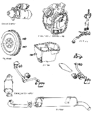

Здравейе колеги, имам следното питане.Върти ми се в главата да сменя двигателя на буса.Бихте ли ме посъветвали какъв двигател мога да сложа, без да се налагат сложни преправяния, фланци и промяна на захватите?

Аз ще помогна, ама колегата да напише какъв му е сегашния мотор и скоростна кутия ?Може и няколко снимки на буса и двигателното.

Както съм споменавал във форума, буса ми е 1.9 воден боксер.Скоростната ми е 4-ка, но не мога да кажа точния модел.Направиха ми цялостен ремонт на двигателя и след първото излизане след зимата (не го карах, нямах зимни гуми) и изтече цялото масло на земята.Закарах го пак на майстора, смениха семерината и пак изтече маслото.Сега ще слагат някакъв подсилен и дано се оправи, че ми писна с този двигател.Ако не се оправи ще търся донор, PACH благодаря за помоща предварително :bowdown

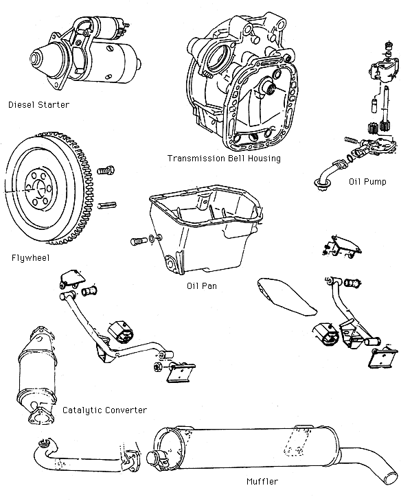

Мисля че вината не е в семерината, двигателя ти е за ремонт или имаш някакъв проблем, който не се решава със смяната на семерината.Хубаво е да го отвори човек, който разбира какво прави.Отностно смяната на двигателя филма е много голям, хубавото е че се прави веднъж.Щеше да е предимство ако си с дизел, но уви...
За да сложиш редови двигател на Фолксваген са ти необходими следните неща, част от който са на снимката:
Двете опорни греди с тампоните за закрепяне на двигателя, двете опори на двигателя, картер, маховик, маслена помпа, фланец на ск.кутия, опашката на ск.кутия, стартер и ауспух.Всичко изброено е от дизелов бус 1.6D - 1.6TD.
