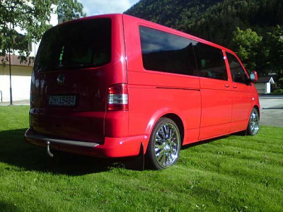

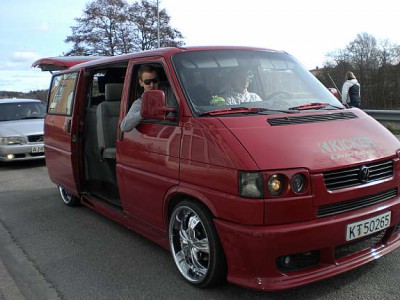

Аз си мисля че не е задължително да са 8 пластови при условие че няма да се товари буса със 500 кила домати и едно прасе от село всяка седмица
Гледам тука едни снимки и са сложили едни ниско профилни гуми които едва ли са 8 пластови. Така че може би няма да има проблем и да се сложат нормални гуми от лек автомобил. За моите дадох поне 200лв. отгоре понеже са за микробус. И са със 1000 пласта.

Притеснението ми основно е когато отида по чукарите (което няма да правят тия фенове с лъскавия бус) е да издържат гумите на натоварването, щот ми се е случвало буса да застане на кантар на 2 гуми и тогава налягането върху тях е голямо. Континентал май не пишат тия означения по гумите ами се определят по други данни. Тоя модел бил LT демек за малки камиони и бусове, така че май ще ги слагам. Да ако си карах по само шосе няма да имо проблем и с обикновенни, лошото е по полските пътища осеяни с камънаци, тръни и т.н и затова търсех да са бусови. Сравних ги тия с 8 платовия бриджстон дето го купих от тук и всичко съвпада. Разлика има само в скоростния индекс, което е без значение, щот 160 с тоя бус само насън. Между другото има страхотна возия, без значение пътя какъв е.
