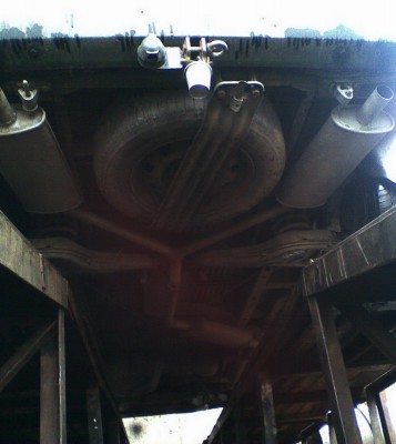

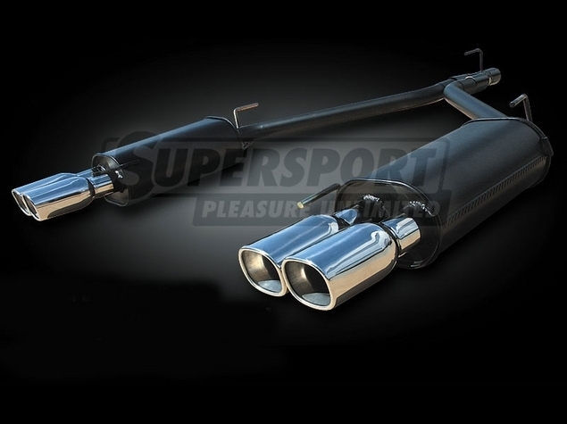

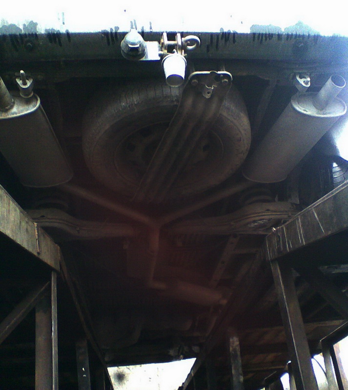

Мнениеот Marian Yachev » Съб 09 апр 2011 9:48
колеги какво мислите за извеждане на странични ауспуси,по-евтино и лесно като вариант,защото мисля като се опарича да си барна или странично гарне(резонатор с тръба) или ето този варинт който е малко по-интересен :mrgreen:
и като краен резултат

Мнениеот DA@KA » Съб 09 апр 2011 19:38
Или така :beer

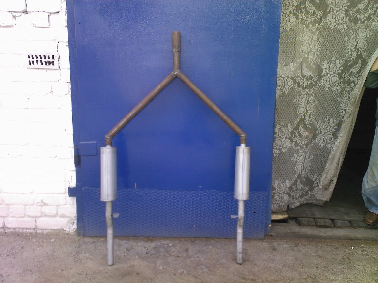

Мнениеот KingoftheROAD » Съб 09 апр 2011 20:23
Колеги, ама тва само тръби ве, няма ли да ручи повече така?
Иначе изрових и размерите, за който иска да си го прави сам. А според мен ще е по-грамотно да се направи и така.

Мнениеот Marian Yachev » Нед 10 апр 2011 13:25
за бръмчане няма да има само фученето на турбината ще е по-яко :mrgreen: ,миналото лято карах малко само по тръбата от турбото да издухам катализатора и много ми хареса как звучи.Не е шумно много,но ако се сложи резонаторно гурне ще стане вече както му е реда,а и има едно уникално звучене при смяна на предавките.Но си мислех на края да е само с тръби и накраиници ,без гърнета.А като спомена колега можеш да пуснеш размерите ще е голямо улеснение... :wink:
