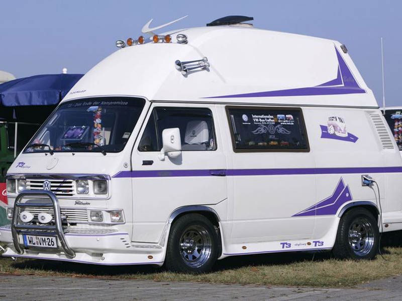

Здравейте ползвам темата да попитам тези джанти от дакво са (джип или бус(
