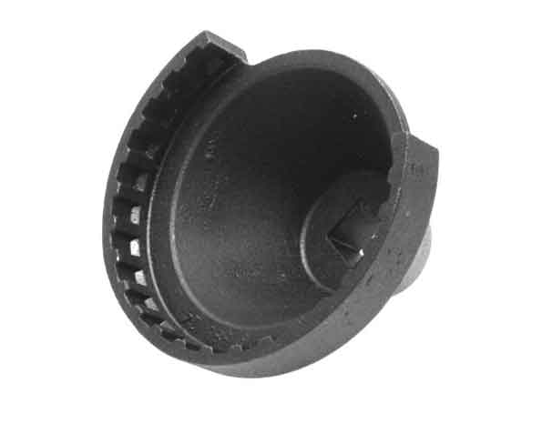

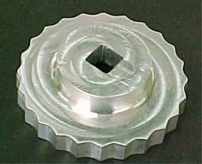

PACH написа:
galka2503 написа:Здравейте трябват ми всички схеми за скоростната кутия или как да се разглоби кутията
За да я разглобиш ти трябва два спец инструмента, от които втория е доста труден за направа.
Ванака я ги покажи да ги видим тези инструменти :mrgreen:
Ето за това говоря:
Tool 1.jpg (7.68 KиБ) Видяна 4564 пъти
Tool 2.jpg (8.52 KиБ) Видяна 4564 пъти

Лъскавото за регулирането на дифа е лесно да се направи, амааа другото си е филм.
