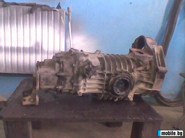

:banana Колеги имам Транспортер 1989г.с двигател 1.7 д.4 степенна кутия.Може ли да му сложа 5 степенна от 1.6 тд.

georgi77 написа::banana Колеги имам Транспортер 1989г.с двигател 1.7 д.4 степенна кутия.Може ли да му сложа 5 степенна от 1.6 тд.
Може колега, не забравяй да вземеш привода на скоростите, защото има разлика в дължината и кутията я купи със задния тампон, различни са на 4 и 5.

Не разбирам много от бусове,ако ти е ясно,ми пиши пак дали е със всичко,моля.

georgi77 написа:Не разбирам много от бусове,ако ти е ясно,ми пиши пак дали е със всичко,моля.
Гумения тампон го няма, но ти ще си ползваш твоя, планката си е на мястото, остада да намериш приводните щанги от ск.лост до кутията или да удължиш твойте.Питай го за номера на кутията, да ти кажа как са предавателните числа.
