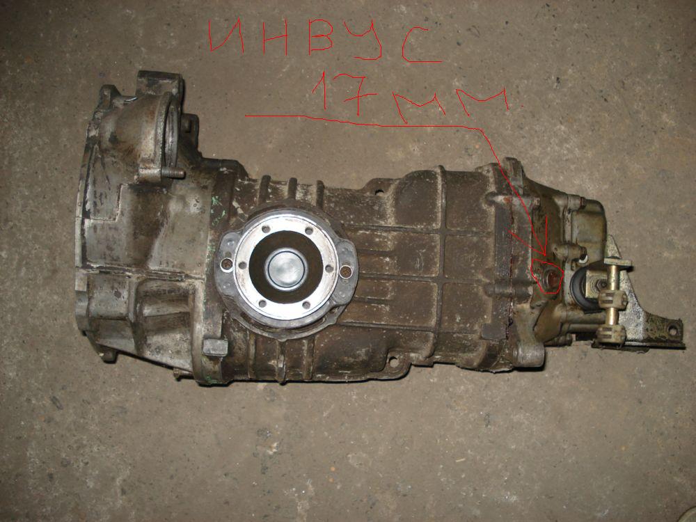

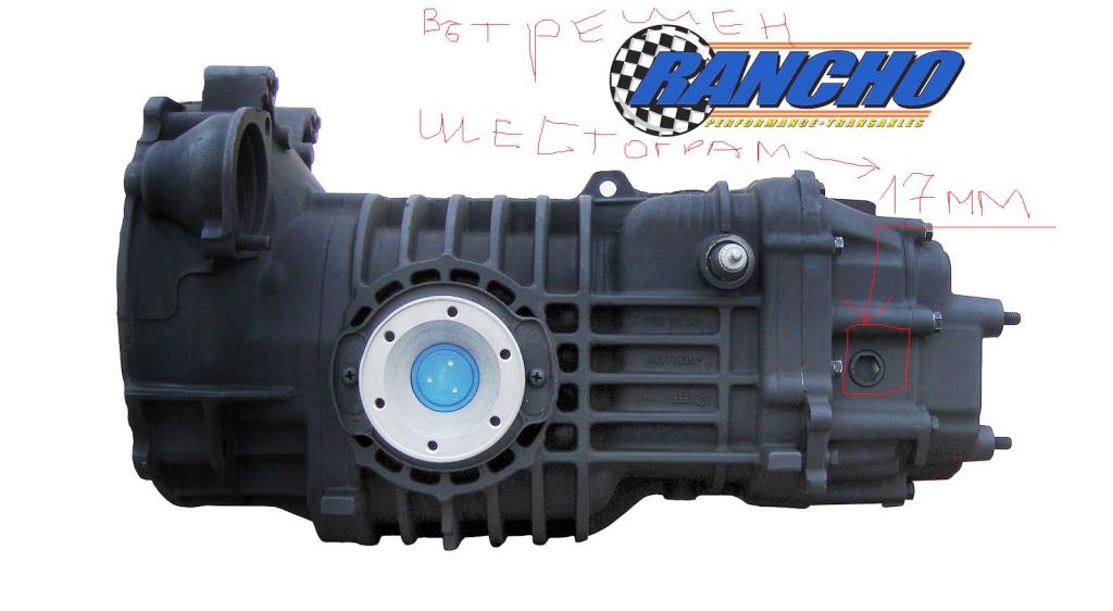

Здравейте! Т3 Каравеле С, 1,6Д, 1985.Започна да похърква при включване на задна след загряване на двигателя, и тъй като не съм й сменял маслото, започнах да търся контролен отвор- няма. Отдолу е за изливане, а единственото нещо, което са развива на двата борда е включвателя на задния ход светлините. Номерацията на кутията е 6, а отдолу 002301103, на другия борд 15 100. Помагайте, че не е хубаво да гледам умно.

:bowdown Там действително има нещо, което ми замяза на пластмасова запушалка.
