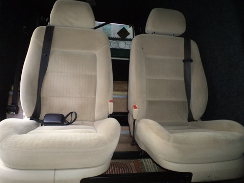

Мнениеот pitstop_loungebar » Чет 27 сеп 2012 22:03
Ето как стоят и седалки от Subaru Legacy:

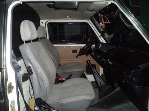

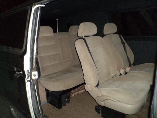

Мнениеот jorko.b67 » Чет 27 сеп 2012 23:20
От един руски форум се вижда как стоят седалки от Опел Кадет (предни).
Задните седалки са от Пасат В5 (поне така е написано).
Между другото снимките са от буса на един българин , на който пра родителите му избягали от България около Априлското въстание...

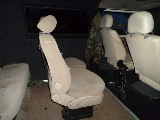

Мнениеот pitstop_loungebar » Пон 01 окт 2012 14:25
Ето и как стоят седалки от MG ZR turbo:

Мнениеот Dinkicha » Пон 01 окт 2012 22:34
maikomila maikomila УНИКАЛНО се е получило,евала за труда! :bowdown :bowdown
