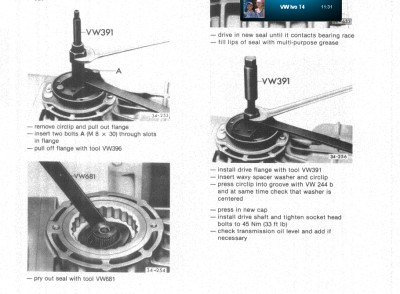

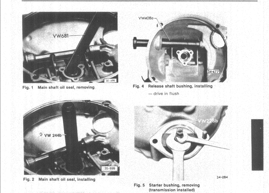

Сори ако прозвучи тъпо ама,не ми стана ясно от картинките,за да сменя семерината на първичния вал, трябва да го махна ли? И зад семерината лагерува ли или е на втулка? че има голям луфт.
Относно полуоските, има една гумена зелена мембрана, която трябва да отлепя ли? От там масло ще изтече ли? и после как ще възстановя мембраната?
Семерините като на 2WD ли са или да търся специално за syncro?
А и без тези специализирани инструменти може ли?
Абе много въпроси станаха,ама не ми стана много ясно, а и ме е страх да не прецакам нещо, че после :banghead:

Вала си остава на место, само демонтираш камбаната и ти се освобождава фронт за работа.
Махаш зелените капачки много внимателно, откачаш зегерката и демонтираш фланците, на които се закачат каретата, развиваш двете болчета които държат фиксиращите пластмаси на регулирането на дифа, демонтираш ги и имаш достъп до семерините.Задължително купи оригинални немски семеринги, да няма после уауу, защо пак протече.Ако не си много в час с нещата се довери на професионалист.

Благодаря ти Ванка, сега ми стана ясно как се сменят. :beer
Семерингите мисля да ги поръчам от представител на SKF по номера.
