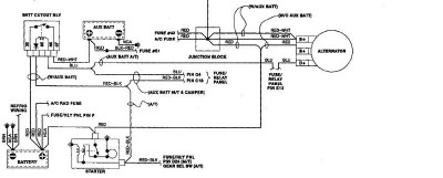

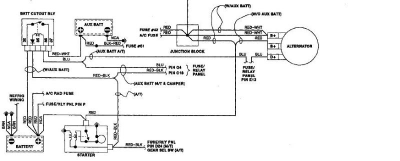

Здравейте , колега провери ли зад (под ) шофьорската седалка дали нямаш готова инсталация за втори акомолатор? Махни седалката и виж , възможно и да е зад предната пасажерска седалка . Предполагам това е схемата . Ето и един подобен клип. Ако нямаш инсталация търси в гогле надписа Central Electric 1 http://www.a2resource.com/electrical/CE1.html http://www.youtube.com/watch?v=LAFbbgEBlMc

big_lisuger
Мнения: 36
Регистриран на: Сря 22 юни 2016 19:27
Автомобил: VW T3
Re: Реле за втори акумулатор
Мнениеот big_lisuger » Вто 06 фев 2018 23:08
