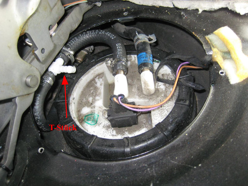

При мен дизеловата печка е свързана по следния начин. От резервоара излиза десетина см маркуч който завършва с тройник. Единия маркуч заминава към ГНП, другото маркуче влиза в помпата на печката и след това отива в печката.

PACH написа:При мен дизеловата печка е свързана по следния начин. От резервоара излиза десетина см маркуч в другия край има тройник, като единия маркуч заминава към ГНП, другото маркуче влиза в помпата на печката и след това отива в печката.
Аз го направи по същия начин, тоест сложих тройник. Не е нужно да сваляш резервоара.

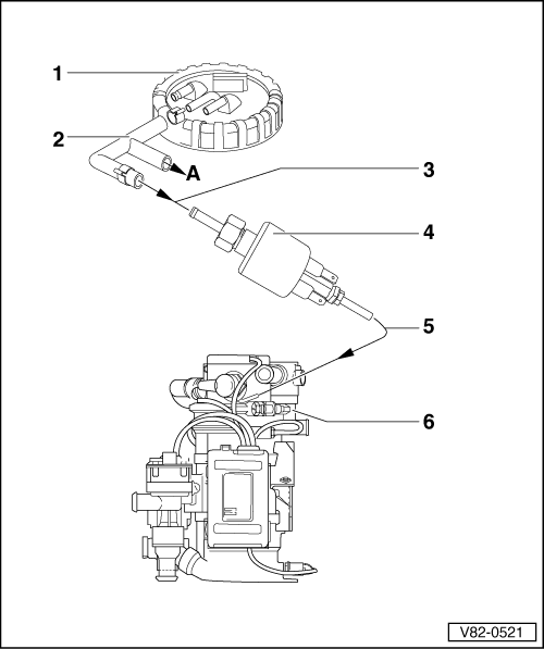

Фабричните отоплители,догреватели и автономки са вързани на тръбопровода за излишното гориво. :screwy а защо е така сами ще си отговорите. :gruebel

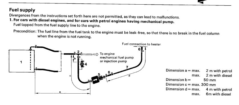

Не се връзва там братчед, в грешка си. На място как ще работи печката? Няма кой да й подава горивото, а иначе си дърпа от сондата. Всъщност требе да погледна как е при мен, ама иска лазене отдолу :Mr Green Fun

Аиде налази и пак пиши,все пак имам оригинално вързана от завода на буса,а и съм виждал повече печки от теб :mhihi виж ко пише и при братушките :mhihi И за да не си в заблуда ще ти кажа ,че излишното гориво при дизелаците има сонда която стига ПОЧТИ дъното на резервара :a045 Идеята е ако си забравил да си налееш гориво да не висиш като "прани гащи" някъде щот печката ти е изгорила нафтицата.Друг е въпроса че някои си маистор някъде си е решил да върже помпата както му е по лесно.Има автономки предимно бензинови с допълнителен резервар,които се пълни пак от излишното по време на работа на двигателя и при изгасен печока дърпа от него.Идеята както се сещаш е пак същата,резерварчето стига за нормалната работа на печката от около 60мин.

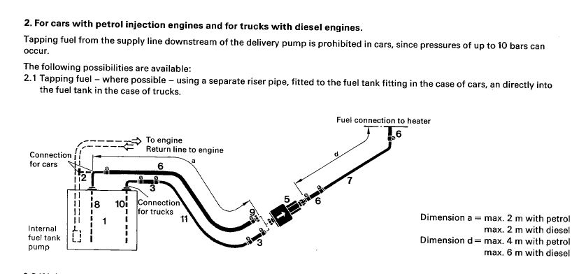

DA@KA
Преди време, като сменях бензиновата помпа, на капака на сондата имаше три тръби, а не две, познай защо ? Другото, за което се сещам, че като не работи двигателя, няма кой да подава горивото в маркуча за излишно гориво. Поразгледах документите, и там го дават да се прави с отделна сонда за бензина, и на захранващия ГНП на дизела..
