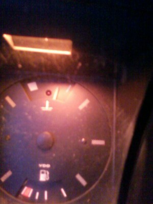

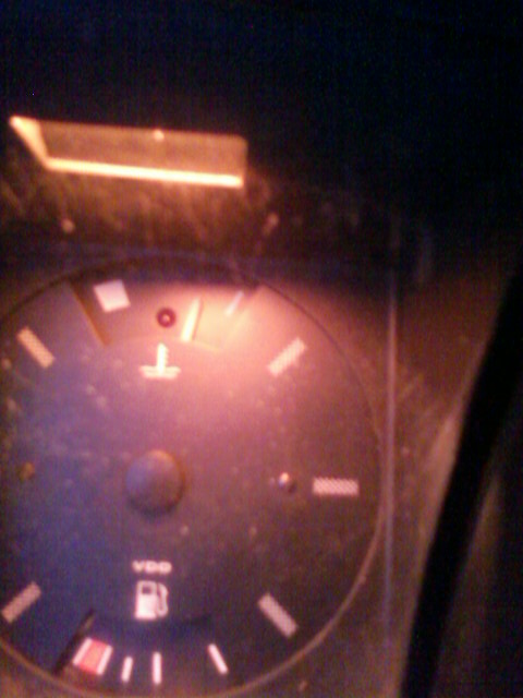

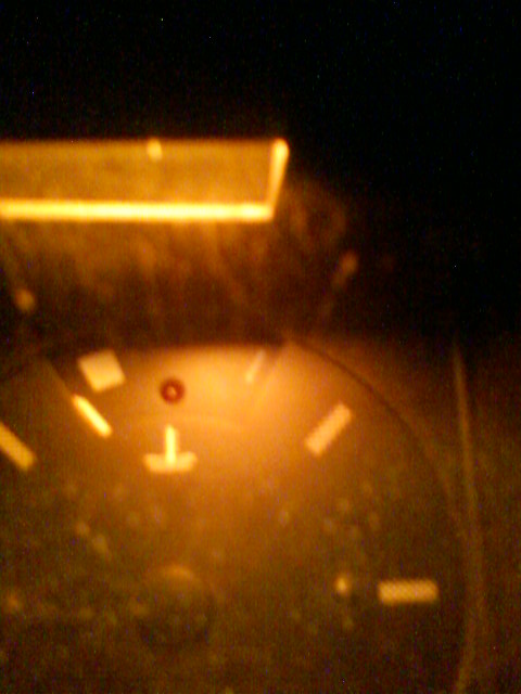

До къде трябва да качва температурата на боксер 1.9 бензин и дали тези показания на снимката са нормални .На каква температура работи двигателят.

Ако при студен мотор стрелката се крие зад ламаринката това показание е високо,но ако почва някъде от бялата част и не отива по-нагоре от това може и да е нормално.Перката работи ли?Пробвай и датчика който е на радиатора щото ако е изпукал няма как да не грее!И не е добра идея да го караш така ако не е напълно обезвъздушен защото белята става много бързо!!!

Това е без да е обезвъздушавано а стрелката е така при студен двигател

Не е обезвъздушаван ,а датчика на радиатора ли управлява перката ?Капачката на течноста е с един клапан .Като отвориш не кипи но по всяка вероятност има въздух защото се чу бълбукане в радиатора Утре ще обезвъздушем е ще видим как е
