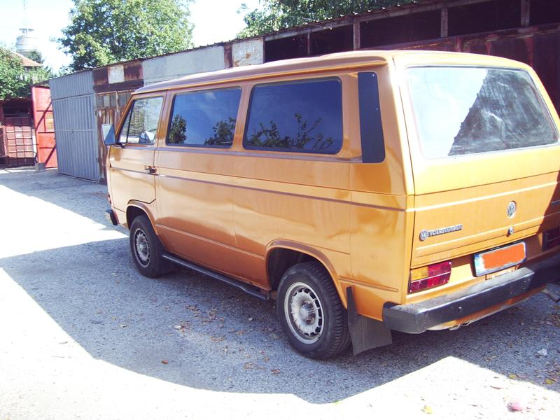

Имам Фолксваген транспортер Т2 с двигател на голф2 1.6 турбо дизел,но искам да заменим мотора със двигател 1.9 чист дизел от Фолксваген Транспортер Т4.Разликата че двигателя е отпред и моя от зад ,въпроса ми е дали ще пасни двигателя Т4 на моята скоростна кутия,тя е петстепенна.

Пасва....но моя съвет е да си намерите 1.9 тди с механична помпа.
По добрия мотор е. Има доста изписано из форума ни и доста проекти са направени...Също така има и доста снимков материал ,кое как, и защо....Просто трябва да потърсите малко.

Щи пасни, а ти имаш Т3 не Т2!
