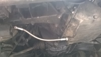

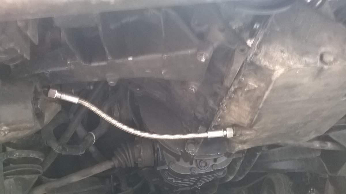

аз си правя маркуч като ползвам само щуцерите....Правя си ги на ул.202 при ТЕЦ София.От гробищата като тръгнеш посока надлез Надежда....след като свърши металната ограда преди ТЕЦ-а, има един трафпост на който пише "Авточасти за камиони" Отиваш там и ще ти направят маркуч...с уплетка. Ето как стои:
Само си направи модел с една тел за да вземеш точния размер. Хората предлагат и нови щуцери ако трябва да ги подмениш.Ако искаш ще те заведа до там ,ако не можеш да го намериш.
Успех с ремонта.

Сещам се къде е. Ще ги посетя. В квартала ми има един, който прави спиранчи маркучи... и оплетки слага, но каза, че неговите маркучи не били за топло и не искал да рискува....

Тези които ги правят там са високо налягане и са с тефлоново покритие отвътре
Много съм доволен от тях.
Досега съм направил 4-5 маркуча за проектите и на някой приятел.
