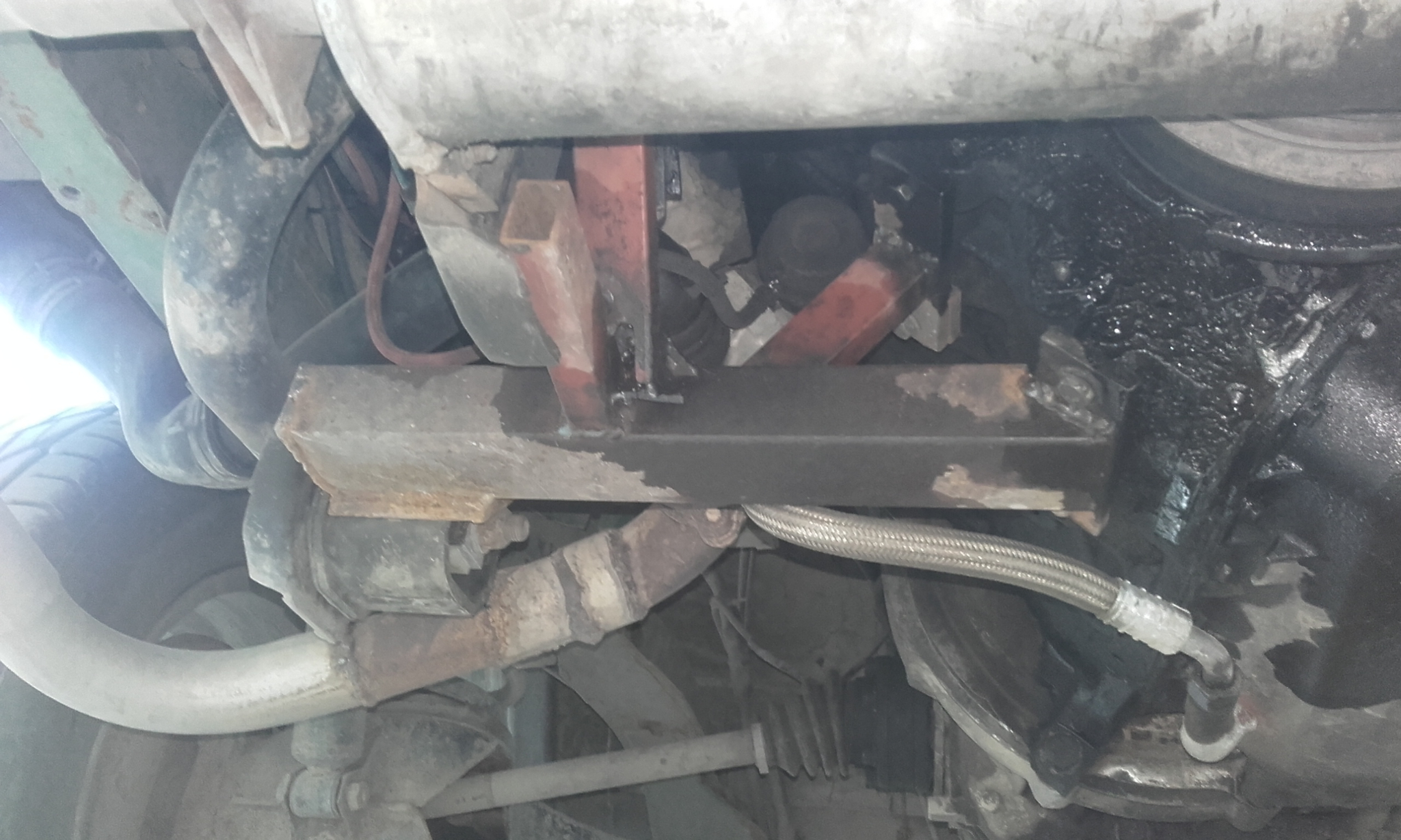

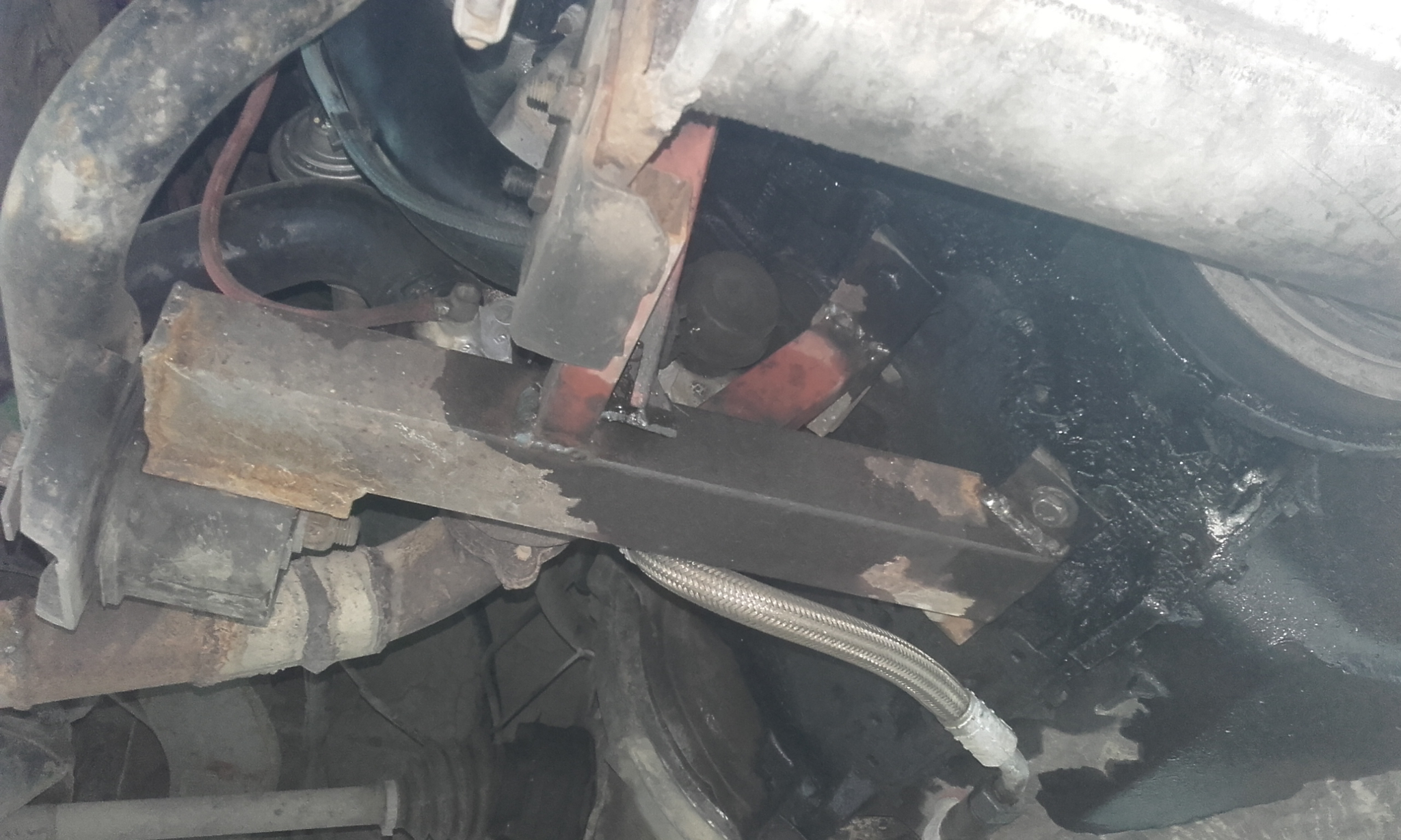

Има и друг вариант, "къстъм" лапа .

dafy написа:Какво ще рече това
''Демек'' изработена такава да заобикаля турбото, от железен профил
