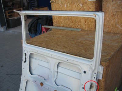

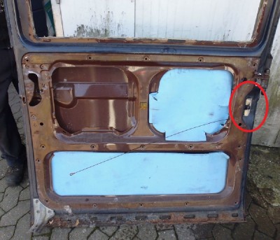

За стъклата за пръв път чувам да са различни. Най-съществената разлика по-която можеш лесно да познаваш коя врата от кога е, е болтът който заключва браввата.
Бравата е в задния край на вратата, болтът е респективно на купето.
До 86-та година болтът е успореден на посоката на дживение, бравата е перпендикулярна. След 86-та под болта има пънче, което го поставя под ъгъл. Не можах да открия две врати съпоставени една до друга.
Ето две снимки от нета СЛЕД 86-та.
Тази също е след 86-та
А тази се вижда долу в левия ъгъл къде е стоява бравата - на уребрението, без да е вкопана.

Re: VW T3 - Разлики при плъзгащите се врати?
Може ли някой да разясни разликата в стъклата.
Аз бях останал с впечатлението, че средните стъкла на буса - на вратата и срещу нея, са еднакви по размери на всички бусове, и по между си, т.е. мога да сложа това от панела на вратата и обратното.
Вчера Ванката каза, че след 86-та стъклата са по-малки. Въпросът ми е с колко са по-малки и също така срещу вратата, на панела стъклата имат ли разлики преди и след 86-та, ако не то на кое отговарят.

Много благодаря за изчерпателния отговор
