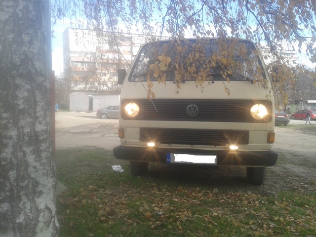

Искам да си монтирам допълнителни фарове на предната броня. Разгледах схемата за кабелите, релета и бушони, :
VW_Transporter_80-92_CS_KY_JX–Current_Diagrams.pdf
(362.16 KиБ) Свален 336 пъти
Установих, че на колата има съответното реле, И по бушона тече ток като включа ключа за светлините и бутона за фарове за мъгла. Малко ме учуди предвид, че буса няма.
След като свалих таблото , установих , че на мястото което би трябвало да е извода за халогени (C22 на бушонното табло) е включена лампата за усилване на светлината при мъгла (която пък би трябвалод авзима ток от ключа ( 83b). Отделно, светлината се включва дори и на първа позиция, която би трябвало да включва само халогените, а светлината в стопа да се включва при втора позиция ?
някой свързвал ли е халогени та да подскаже малко ....че цял следобед изучавам инсталацията, и вече съм на път да свалям таблот ода разследвам една поедна връзките... :) :) :) Ама ми се вижда загуба на време, предвид, че може би аз бъркам нещо.

Всъщност, се питам - дали схемите за модел до 1989 и след 1989 са еднакви и оттам се получават разлики ? Моят бус е 1988... Ак оима разлика , то някой има ли схеми за автомобилите преди 1989 ?

инжектопляктор : "Какво ти пречи да свържеш халогените с реле през предпазител директно към акумулатора, командвано само от копчето?"
- предпочитам да си е заводски всичко. Тогаава най-лесно се решават проблеми при възникването им. Просто следваш заводската схема. В противен случай, се появяват ред релета, и губиш време да проверяваш кое за какво е . А и нали си има гнездо ?!
anrus : "Конектор C е сноп с кабели за двигателния отсек. Ако задния фар за мълга е захранен от него, това може да е направено само с букса, но не е правилно - C22 е точно за предните фарове за мъгла."
- от руските форуми ми подсказаха , че схемата още може да се тълкува и като , че трябва да добавя бушон в място "15" и към него да свържа халогените. След малко ще опитам точно това, да видя какво ще се получи. Не ми се разследва неправилно свързаният кабел.... :) Някой дфен ако свалям таблото ще ги свържа правилно , но дотогава.... НЕКА БЪДЕ СВЕТЛИНА !

Така... аз все пак го свързах така както го дават по схемата. Ще разследвам някой ден усливането на задният стоп, но засега ще е така. :) Не ми губи напрежение, проверих по съветите тук. Затова го свързах директно към мястото което му е отредено (все пак си има заложено реле в таблото), именнно за да избегна последващо губене на време за издирване на кабели при евентуален проблем. Смятам, че наистна е добре да се придържаме максимално към стандартната инсталация,з ащото винаги когато се налага да правим или търсим нещо, следваме схемите дадени за бусчето. Иначе става сложно....
