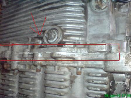

Здравейте колеги,започнаха се едни ремонти и естествено започват и проблемите,та проблема е как се разцепва водния боксер.Ако някои нма идея,или се е сблъсквал с този вид мотори и може да помогне,ще бъда много благодарен. :beer

PACH махнах главите,развих всички гайки и болчета на блока,махнах и маслената помпа,обаче не мога да разцепя двата блока един от друг.

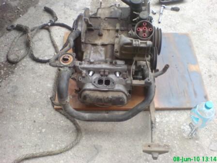

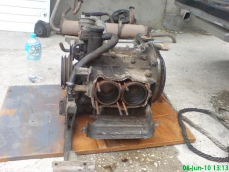

Проблема е че свалихме едната глава защото течеше и уш я оправиха започна да хвърля водата,тръгнах за Димитровград пък стигнах до Айтос и сега съм свалил мотора и мисля сам да го правя,ако мога де,и за това се обръщам към по можещите за помощ.
ей тука как се разцепват двата блока?
