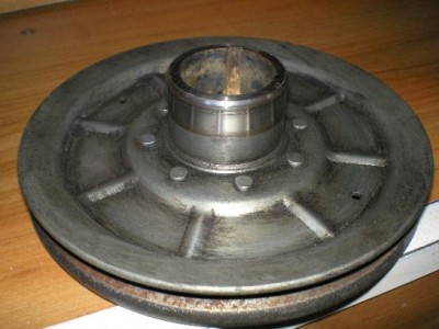

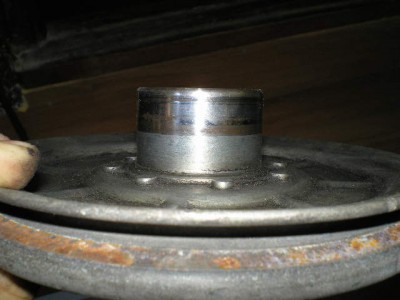

Здравейте, може ли да ме насочите от къде да намеря читава шайба за коляновия вал?Имам теч на масло, мислех че проблема е в семерината, но дори след смяната и теча не спря.Оказа се че проблема е в шайбата, на която е паднала циментацията.Намерих една в Пловдив, но тя е от въздухар 2.0 и не знам дали е същата.

Колега не съм сигурен че теча ти е от шайбата, по скоро е от разбит блок.Тези мотори имат тоя проблем, за целта се разтъргва блока и се слагат усилени лагери има такива фабрични с ремонтни размери.Разклати шайбата и ако има аксиален луфт това е, мотора долу и късмет.Ако изпитваш затруднение намирането на части обади се: 0888-452-477

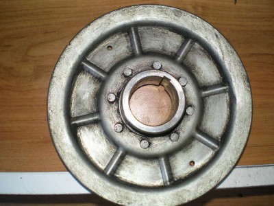

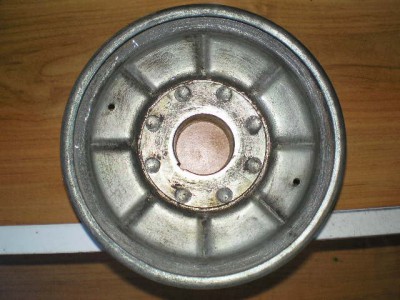

Колега снимки на шайбата

Последна снимка
