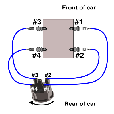

Какьв е реда на палене при воден боксер vw t3?
Заставайки срещу двигателя, какъв е реда на цилиндрите - кои са 1-3 и кои 2-4?
Предварително благодаря!

Doc1.doc
Колега нещо такова.

Разменил си 3 и 4 ти цилиндър. Това е вярното:

Май така бяха,чертах го по памет маже и да съм сбъркал.

Като ги броиш обратно на часовниковата са 1, 2, 3, и 4, първи е най далечният от делкото, 3-ти е срещу него, нечетните са към предницата, четните назад - така ги запомни за по-лесно, обичам ги тия мотори 8) ... :wink:
