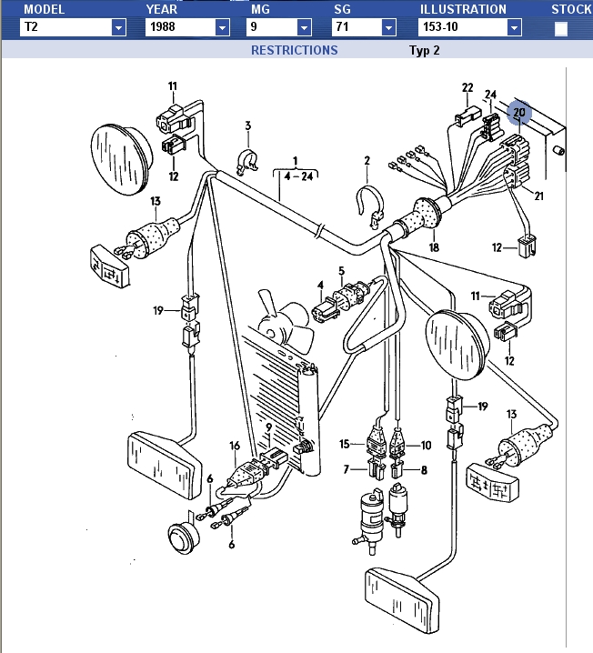

Търся ел схема на вентилатора за Vw T3

Дай му точният модел на Т3-то,което имаш(дизел,бензин,обем двигател,година на производство),мисля,че имам нещо по въпроса

Знам обаче тази схема точно я няма там в темата
Иначе ми се взе здравето докато оправя пръскалките.Свалих цялото казанче и го измих(от вътре излезе какво ли не).Пуснах помпичката на 12 волта да я видя... бачка си перфектно.Купих уплътнение за казанчето (там където влиза гърловината която отива в купето за наливане на течността).Взех и нов маркуч(защото моят беше снаждан и излизаше почти под 90 градуса нагоре от щуцера на помпичката за чистачките).Снадих го.И пръскалките продължаваха да се бачкат от време на време.Свалих цялата система казанче ,с включени ток и маркуче, да видя от къде е проблема. Точно бях намислил да режа и сменявам жицата за тока(номер 17 нагоре на схемата) на ел.помпичката и видях от къде е проблема.Оказа се,че ключа за пръскалките при кормилото не е давал хубав контакт.Там има две метални плъстинки,които се допират при дърпане към кормилото на ръчката за чистачките.Освен това с времето тези пластини се бяха изкривили, на към външните им страни, и дори да допрете с дърпане ръчката до кормилото - те не правят контакт.Огънах ги съвсем леко и внимателно за да правят лесно контакт.Сега всичко и ок.Цялото това упражние ми отне доста време и около 10-15 качвания на казанчето.Благодаря на всички за полезните съвети и най-вече схеми.
