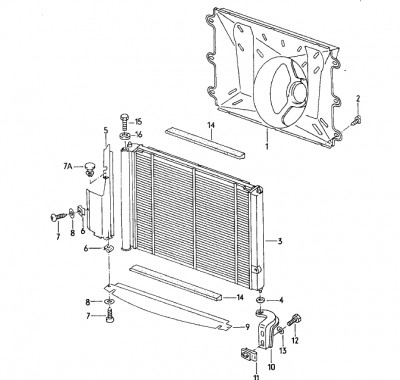

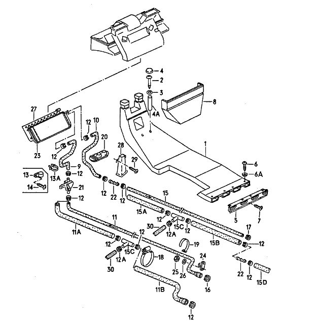

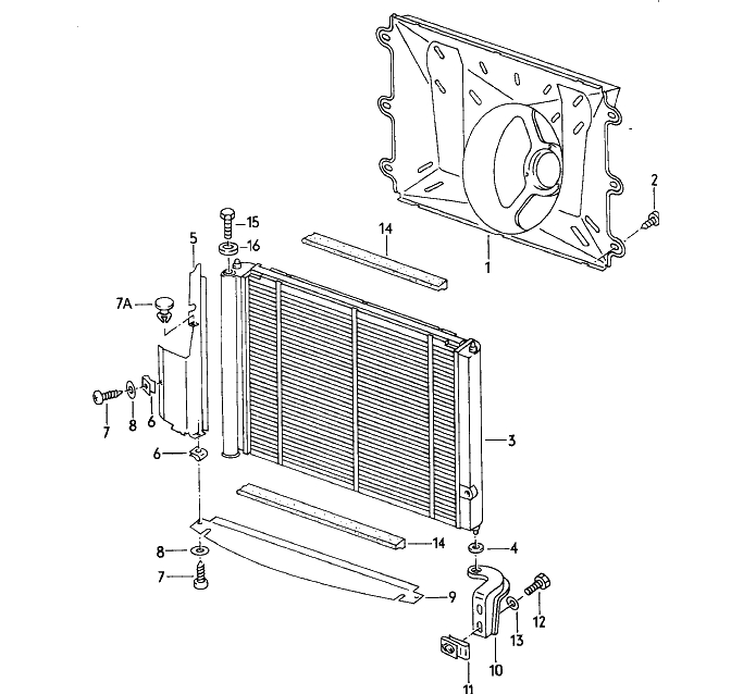

Ето ти схема на тунела и радиатора, по спомен за радиатора свяляш резервната гума, заедно с капака под нея, разкачаш тръбите, кабелите за вентилатора, и след това закрепването на самия радиатор.

Ceco_Kangoto написа:Благодаря ви за бързите отговори! Свалих кора и изчистих цялото купе сега ще го кърпя мисля да снимам и да пусна тема с развитие на моя проект
. Само че имам малък проблем с радиатора ( водния ), не знам как да го сваля
. Има едни железа, които са за стойката на резервната гума и те пречат, за да излезе радиатора надоу . Всъщност как излиза този радиатор ? А и да добавя че голям зор беше докато развия тези винтчета за въздухо провода
Сваля се стойката за резервната гума, иначе няма измъкване
