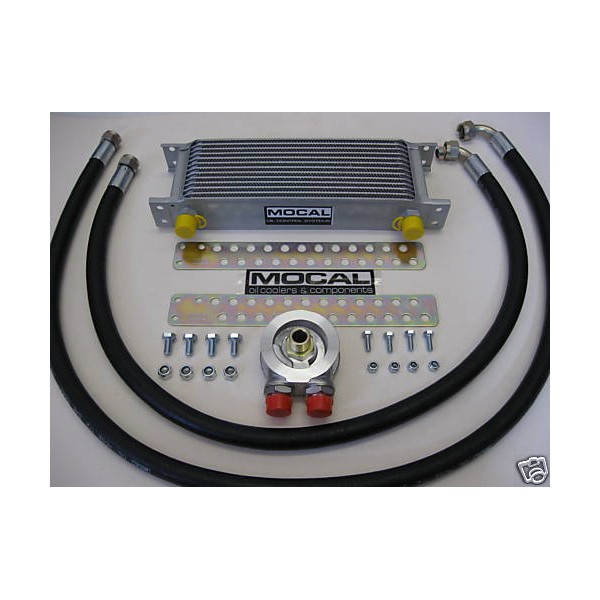

Здравейте колеги!
От известно време съм се замислил да монтирам Oil Cooler на моята "консерва" - VW T3 1,6 TD двигател JX.
Изчетох де що има в нет-а и оставам с впечатлението, че това би допринесло много за предотвратяване на прегряването на двигателя.
Та въпроса ми е, дали някой е слагал маслен кулер и има ли ефект?
Забелязах, че загрее ли(е не да му светне лампата) и започва да му свирка зумера за маслото. Явно маслото става на "водица" като вдигне температурата. Зная, че някой ще каже, че е от маслото, но маслото е хубаво и качествено.
Та дайте да помислим по темата...
Ето и кит за Oil Cooler:
Цената варира от 180 до 300 лева, в зависимост от големината на радиатора.

Мнениеот Namesata » Нед 08 май 2011 12:28
Прегледаи основини и биелни лагери.На мен ми пищеше маслото от счупено бутало и карах така около 15000км.

Re: MOCAL OIL Cooler Kit за Т3 1,6 TD
Мнениеот vasko_fish » Пон 09 май 2011 19:47
ММ Да колегата е прав мотора не е читав имах същия проблем след смяна на мотора нещата се оправиха .
Мнениеот red rider » Сря 11 май 2011 19:43
Ако си премериш налягането на маслото при така добре загрял двигател , ще е най - добре .По точно при студен и след това при загрял двигател . Разлика има винаги но не трябва да е под минималното 1 Бар на загрял двигател . Ако пада надолу , значи е двигател а не масло . Малко по спомени пиша , някой колега да ме поправи ако греша . :oops:
