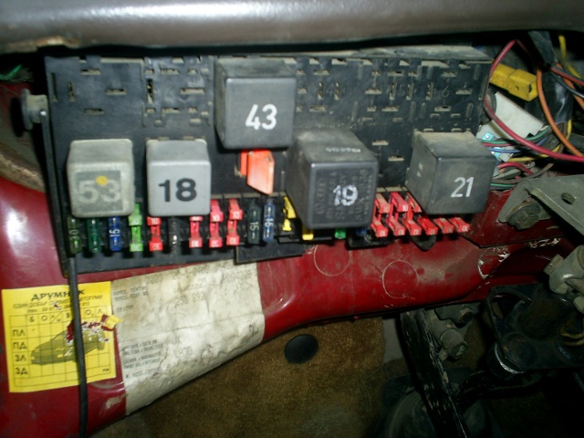

Здравейте,
Имам странен проблем с чистачките на моя T3..
Работят, но само на бърза скорост. Междинните степени - прекъсващата и бавна просто ги няма. Освен това, когато ги спра си остват там докъдето са. Проверих прекъсвача на волана (просто не е истина как се сглобява обратно това нещо..) - изглежда добре. Наскоро забелязах, че като ги пусна да минават на интервал се чува слабо изщракване от таблото с релетата. За съжаление обаче това се случва само от време на време (не на равен интервал), а чистачките си стоят и не мърдат :banghead: . За още по-голямо съжаление, не успях да разбера от къде се чува точно.
Има ли някой идея кое реле отговаря за предните чистачки (прилагам снимка на целия панел) и въобще на какво може да се дължи такъв тип повреда?
panela s reletata
Благодаря предварително :)

Здравей колега.Така,както си описал симптомите ми се струва,че имаш проблеми с четките на ел.мотора и по-специално с 3та четка(две четки са на 180градуса една спрямо друга,а третата стои изместена на ок.30гр.)Тя е оговорна за спирането на чистачките в долно положение заедно с с позиционера монтиран на гърба на червяка.Този позиционер управлява релето за паузите и щом то се чува,че "чуква"значи,че е здрав.Самото реле мисля,че беше това с ном.53,ама не съм сигурен.Можеш да го познаеш по номерацията на изводите ако има 53,53б,53ц,абе въобще някой номер с 53-значи това е.

Смело сменяй 19-ката и си готов колега.

Смених реле 19 (от снимката) и бавната скорост се върна :) Също така, вече винаги спират долу. Голямо благодаря на danii!
Прекъсващият режим така и не се оправи, но не съм имал време да проверя предположението на autodocs.sf .. Но това ще се случи в най-близко бъдеще :)
