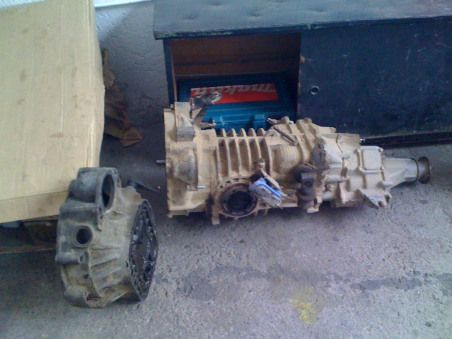

(днес свалих боксера ако някой мисли че може да се ползва нещо от него, да се пише)

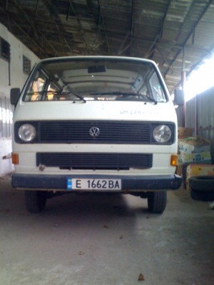

Я покажи красавеца, да му се порадваме, снимай го подробно

Добре си дошъл,колега
Дай да видим машинката.

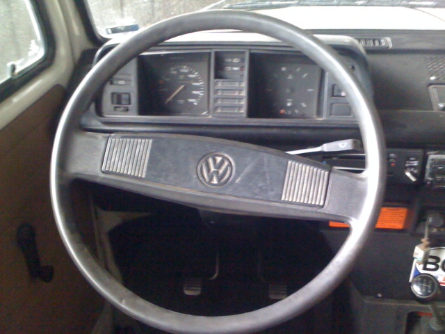

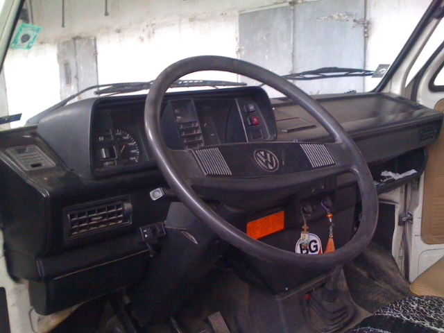

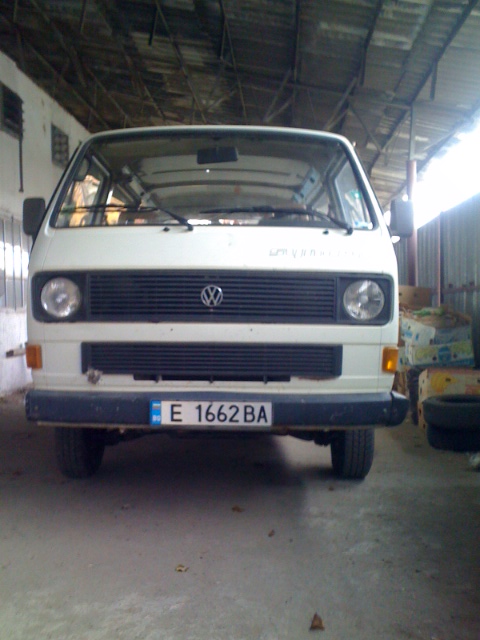

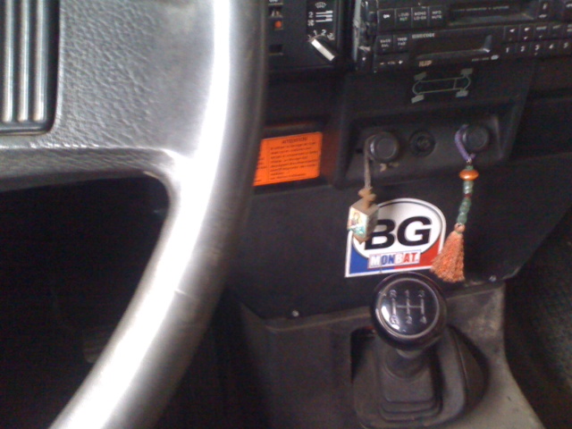

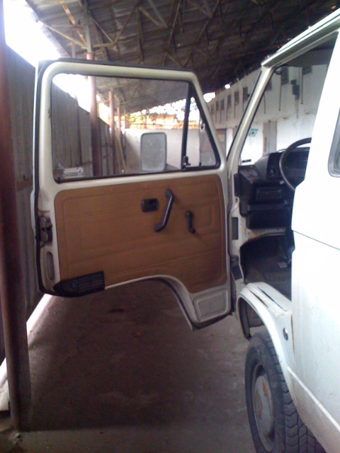

е доста е занемарен от вътре но с повечко работа

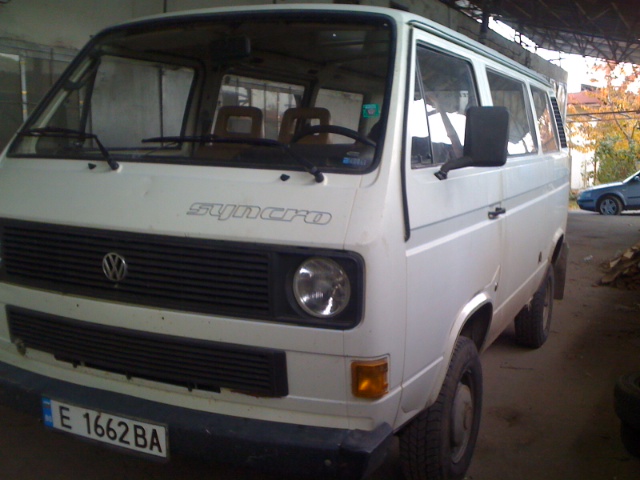

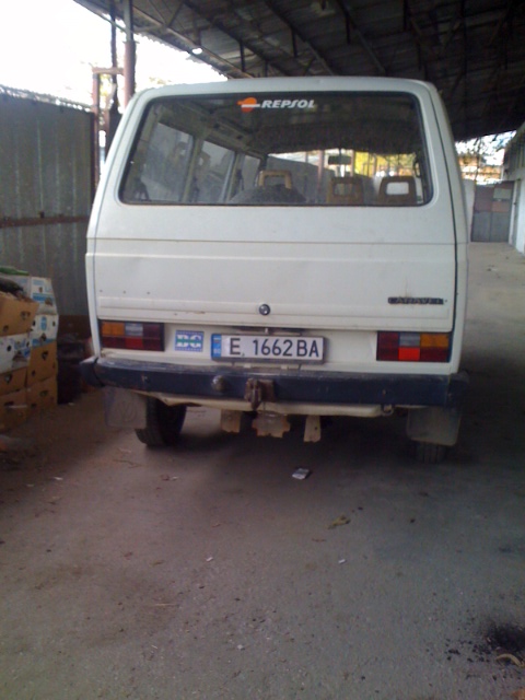

За Синхро си е съвсем прилично бусчето, каква е историята му, от колко време е в теб, от къде е дошло ?

Екстра си е бусчето колега, много да те радва.
