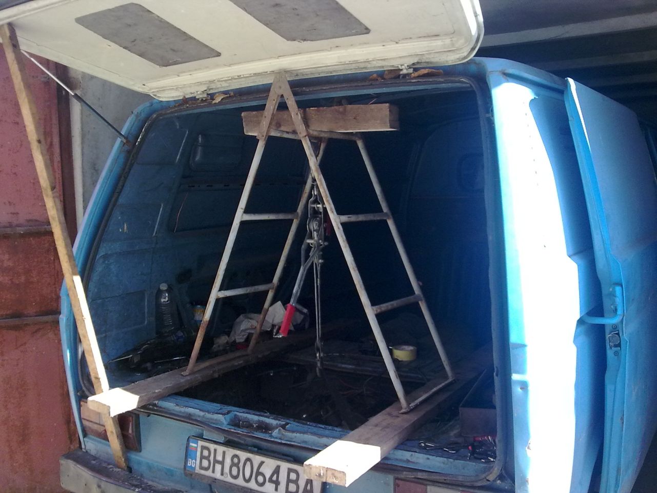

Ей с това приспособление качвам и свалям двигателя за 20мин.
Ванката е прав, най-добре е да се свали двг-то и да се направи качествено.Така ще елиминираш проблемите в последствие.Успех.

Ехе - приспособлението е супер. Само че на мен ми се случи на една полянка в кофти квартал и исках само да махна буса от там че "дрогарите" и индианците не спят. Обаче е факт че с едно гедоре ,отверка и клещи смених лагерите за 9 часа ,кат разглобих 2 пъти и запали. А това е 2ри двг дет правя ама тоя го правя сам(за другия имах помощник). Днес сутринта буса запали без ядове. После по едно време завъртя трудно стартера но беше топъл мотора. Вечерта пак си запали вече изтинал, малко по тегаво но си запали и си работи. Мисля да покарам така докат поотминат празници и да събера парички за хубав ремонт и тогава мисля да го отворя и да го направя каккто трябва. Идеята ми е да купя вал сега втора ръка(кат намеря кода на двг ,че никъде не го намерих а е сменяван с пасат 2 , 1,8 но незнам код и невидях да го пише), и да го шлаифам и да се заредя с лагери -по качествени от тея на евро 07. А като се скапе пак (което очаквам да се случи) ще разглобя мотора но тоя път в гараж , на маса, с топличко и бира и ще сменя всичко- сегменти ,гумички клапани, семеринги, всички лагери, шлаифане валове и ризи и съм пак в играта. Но сега сам на поляната под дъжда - толкова ,и мисля че пак не е малко- та кои сменя лагери на пътя с мотор в коша? Колкото и нескромно да звучи си пиша 6+ за 8 часа работа и прибиране на буса на собствен ход. Ако някои има идея как да оправя затягането без да разглобявам повече от картера да сподели. И моля не СЕРЕТЕ темата ,че не се знае кога на някои ще му изтропка и няма да е в финансово състояние за добър ремонт и ще трябва да закърпва положението (в сервиз ми казаха 350-400 лв труд а кат ги нямаш са много). Скоро ще снимам скапаните лагери за да си кажете мнението за тях. Към модераторите- незнаех че не се трие от тук, извинявам се но се издразних че хора без менние по въпроса драскат тъпотии. Не дават идея, съвет или каквата и да е помощ кат другите а казват колко са мили родителките им, което не ми помага грам. :dummy: Благодаря за помоща на хората дали читави съвети- сега разбрах за ключа и че се шлаифа вала. явно на предишния двг съм пропуснал тея моменти но човек всеки ден научава по нещо ново и точно затова го има форума въпреки че някои маи не го осъзнават.
