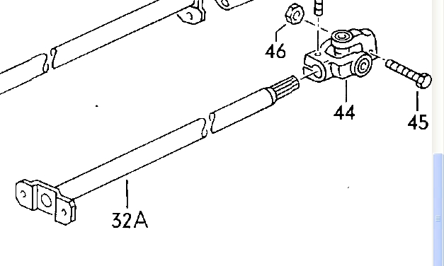

Продавам на части Т3 (карвеле)и колега от форума иска да закупи хидравликата. Утре вечерата разглобявам за да я пратя защото е много далече и неможе да доиде да си вземе каквото му трябва. Не съм запознат точно какво да разглобя така че да му пратя всичко необходимо за монтажа за да не се наложи да му пращам втори път ако има пропуски. Ако някои може да ми опише подробно какво точно и как да сваля за да няма проблем после колегата при монтажа. И още един въпрос- колегата ще го монтира на синхро- ще стане ли? А бусчето е с мотор 1.6д. Помпата , тръбите казанчето и маркучетата са ми ясно но от пред не ми е ясно какво точно да свалям. Моля даваите съвети, снимки и описание възможно наи бързо че неискам да го бавя човека.

Да - точно това ми е мисълта, около реиката какво друго да разглобя и да пратя. Разбрах нешо за кормилото до някакъв шарнир но не съм сигурен че разбрах, накраиниците .... незнам. От пред не ми е ясно грам

vladobo написа:Да - точно това ми е мисълта, около реиката какво друго да разглобя и да пратя. Разбрах нешо за кормилото до някакъв шарнир но не съм сигурен че разбрах, накраиниците .... незнам. От пред не ми е ясно грам
Стоян ми се обади да пита какво да му свалиш и му обясних, но технически не е много грамотен, та да ти го покажа ;)
Освен тръбите, помпата и рейката му свали тази щанга с карето:
