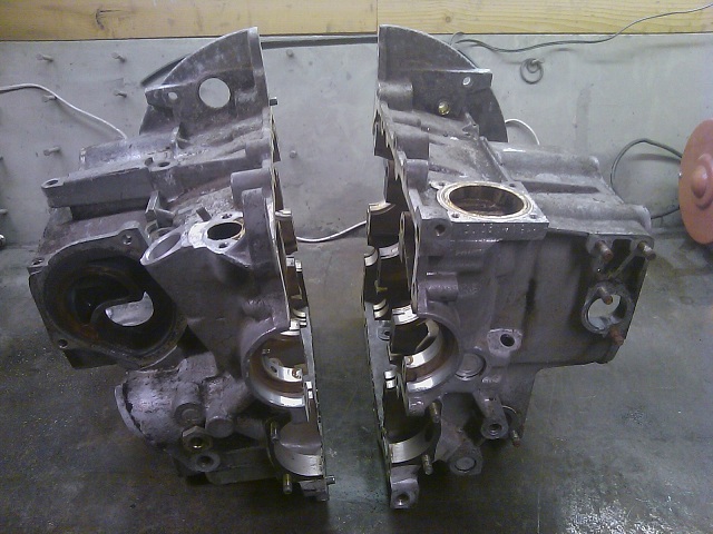

Здравей, честит ти кораб :) Водният боксер няма долен капак на картера с гарнитура която да се сменява. Той се цепи на две като мотоциклетен мотор. За да се смени гарнитурата трябва да се разглоби ЦЕЛИЯ двигател. Принципно тези мотори им сълзи масло по картера, нормално е. Виж да не би от гарнитурата на маслената помпа да сълзи. Ето къде е гарнитурата на водния боксер:

В желанието си да оправя теча от двигателя,закарах буса в сервиз в Добрич,тъй като щях да прекарам в района доста време! Пичовете го "разколачиха" и установиха,че течът не е от гарнитурата на картера,а от семеринга на коляновия вал,откъм скоростите!Също така установиха,че и съединителя е "край"! "Викам" им,пичове казвайте,к'во трябва,че съм решил да го "изпъвам",като нов!
Та.......сменихме съединителя с нов,но нещо не намериха семеринга и сложиха някакъв по-различен,"дето трябвало да няма проблем - 99.9%"! Е, естествено аз съм в 0.1% и проблема стана по-голям,както и теча..........направо си промивам боксера с масло!
Моля ви за спешна насока,къде мога да купя семеринг за този колянов вал, с данни 7595-95-10/9.5 (наклонената черта осначавала обратно въртене)!

Семеринга го имам но ако е разбит блока а тези мотори го правят теча няма да спре, ако се окаже разбит трябва да разтържеш блока и да смениш основните лагери.
