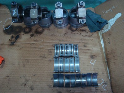

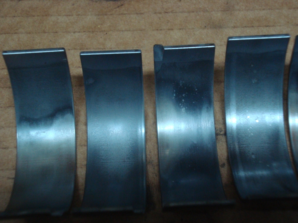

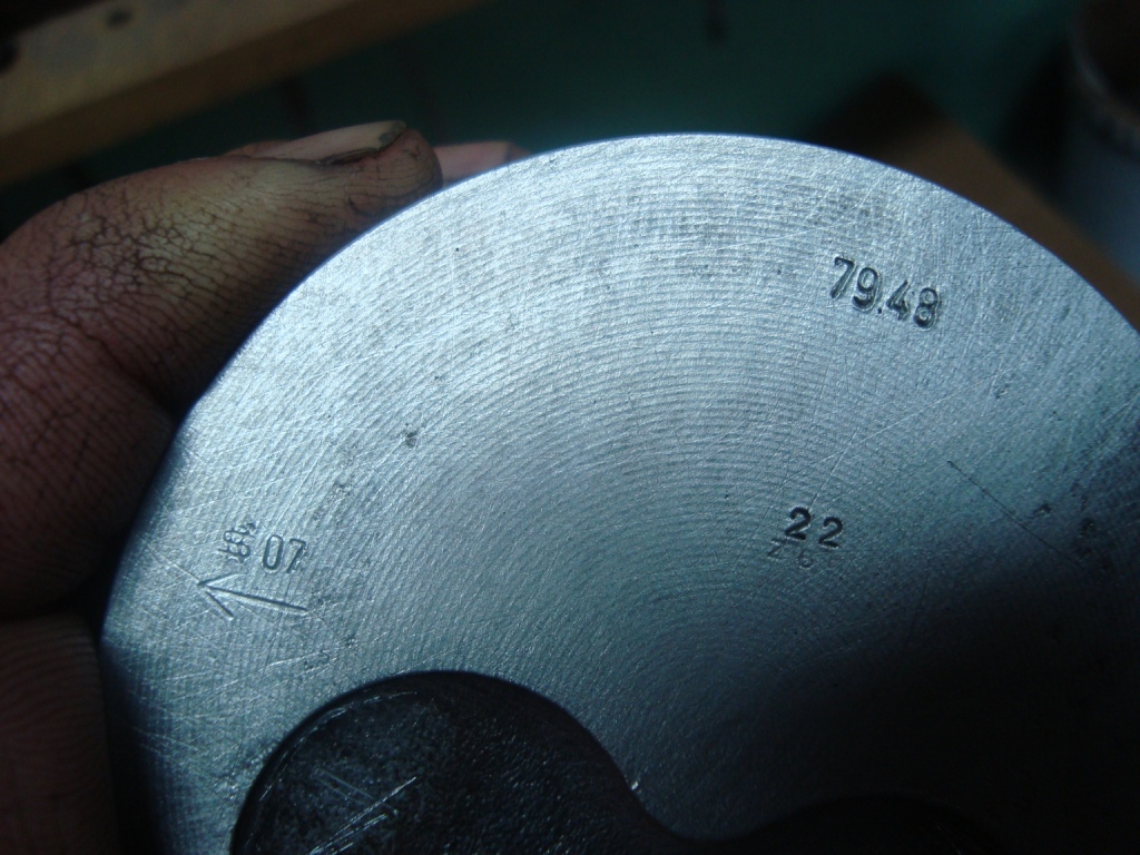

Здравейте , благодаря за одговорите и най вече на колегата кикимото , трябва да отремонтирам този 1.7 мотор понеже преди да пусна темата бях взел сигменти 120лв( на ,който пише 1.9 Л ) и гърнитура на главата 50лв + вложки 5 /6 лв, и така няма отказване . Освободил съм главата на мотора от дюзи , свещи , клапани ще се праща на диагностика дали е пукната .Буталата с биелите са извадени и излъскани от нагар . Смятам да поставя капака на главата от 1з мотора с сичките му джунжурий (тръби за испаряване на маслени пари) включително и тази ,която влиза в блока на мотора. Още несъм сигорен дали изпускателните и смукателните колектори на двата мотора са с еднакви отвори от към главата силно се надявам и мисля , че е така . Друг но нетолкова сириозен проблем е чъста на , която е хванат охладителя на масления филтър и самия маслен филтър,трябва да се смени с тази от 1з мотора , заради трабичката от , която маслото бива приведено до турбото.Ще се радвам на помощ от ваша страна а имено за стягането на болтовете и гайките на колко NM да стягам . Болтове глава 40nm веднъж втори път до 10nm +90 градуса + още 90 градуса ;болт биелен 30NM :разпредилителен вал 20NM :болтове изпускателен и смукателен колектор NM?

Изпускателния и смукателния се стягат по 25 NM :beer

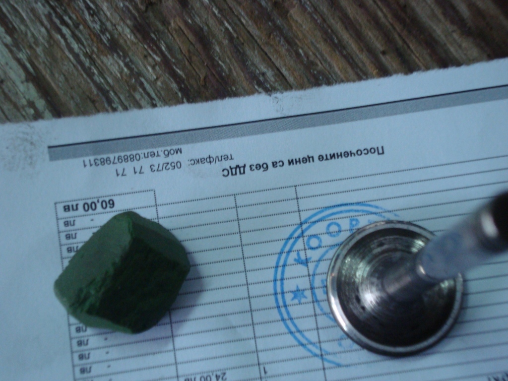

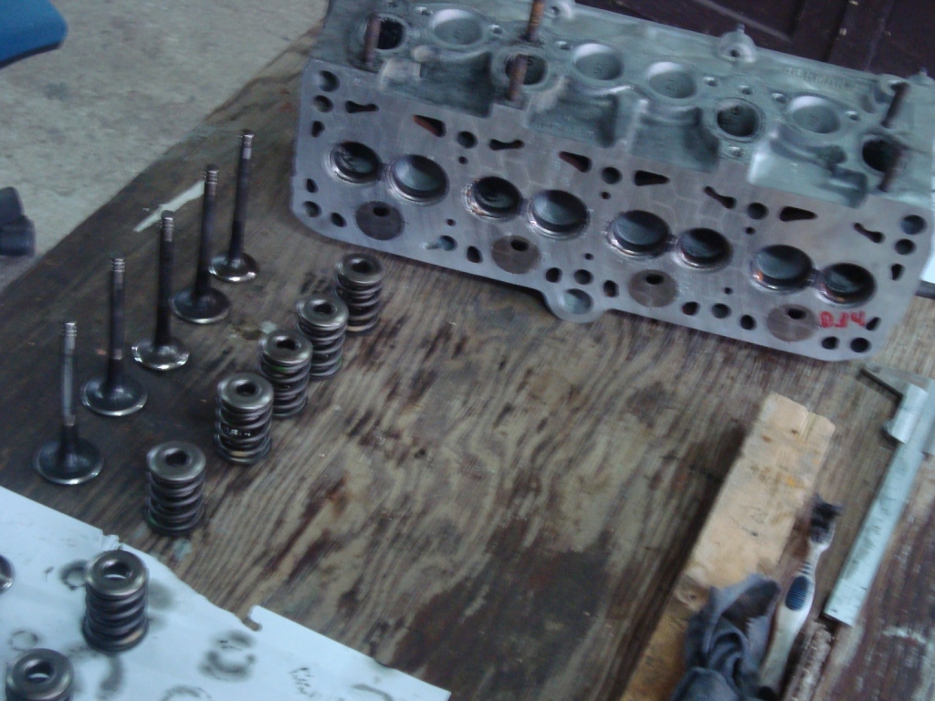

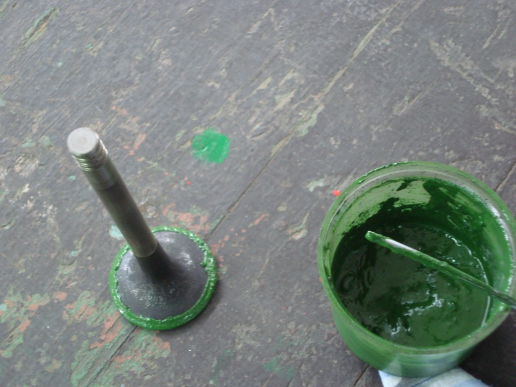

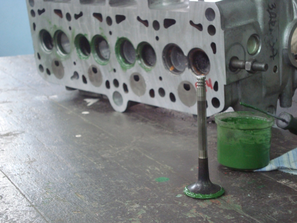

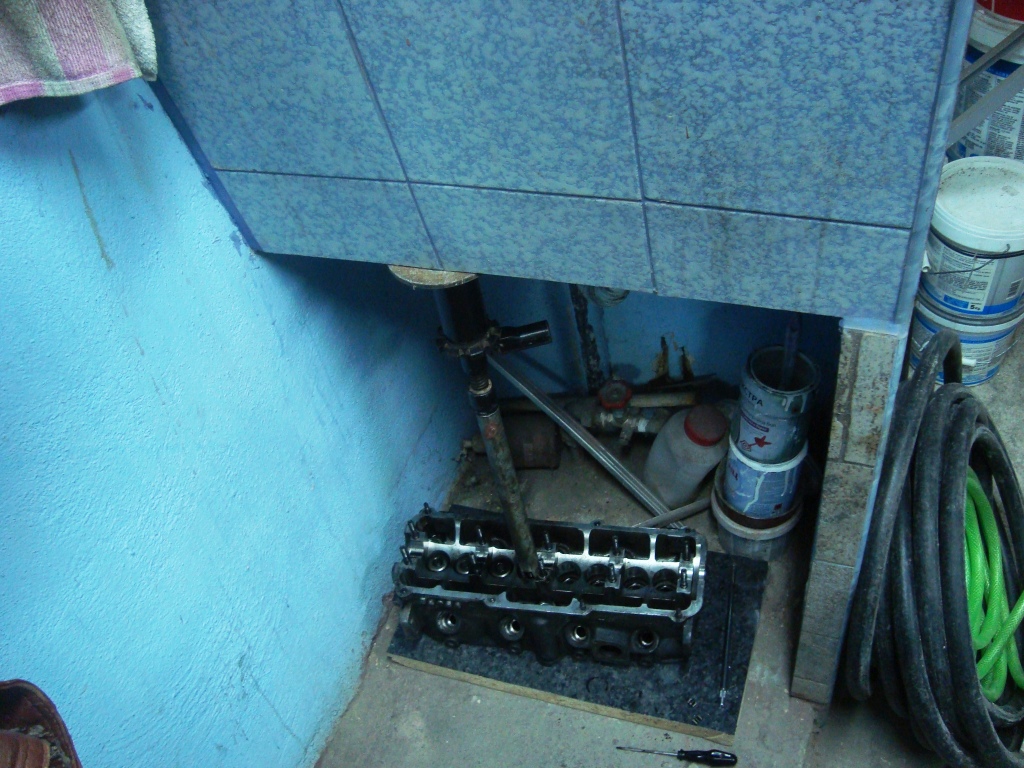

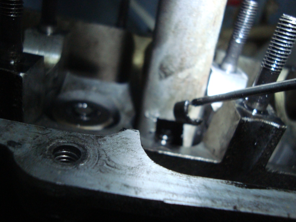

Здравейте , благодаря колега за одговора . Днес имах възможност да пратя главата на проверка,оказа се ,че е здрава претърпяла е само шлайф и почистване.Тази вечер смятам да пристъпя към зглобяване (пасване на старите клапани с паста всеки в старото му легло ).

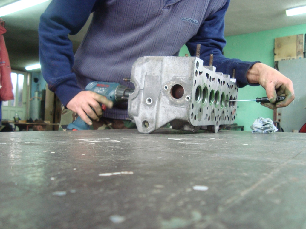

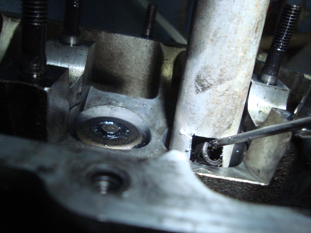

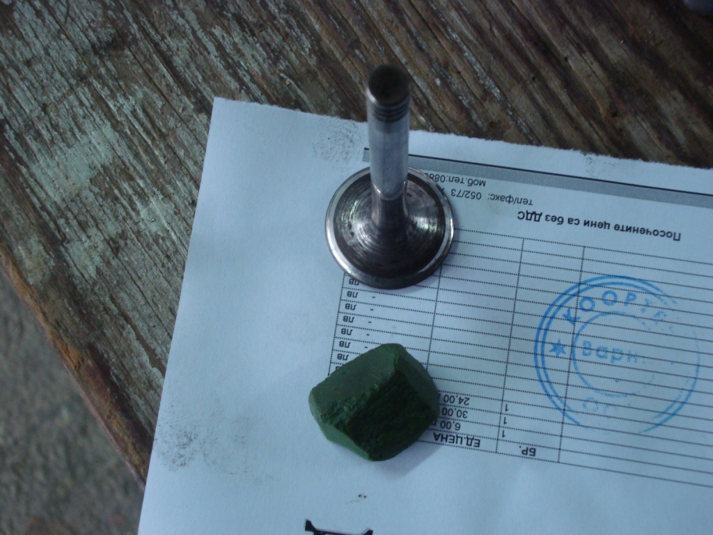

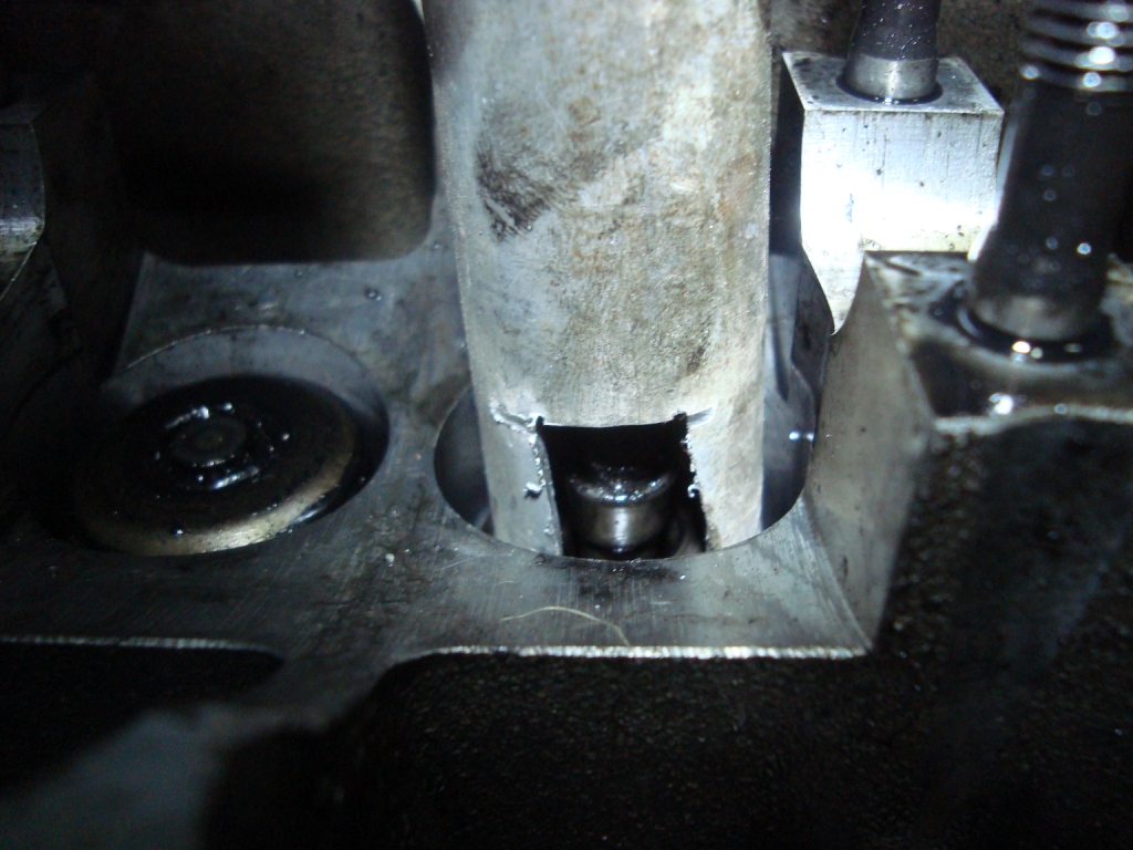

въртене на клапана чрез винтоверт (дрелка) в двете посоки прихванат посредством късо маркуче и притискана отсреща в центара на клапана с отверка .Мисля че има ефект .

Мнениеот avtohit77 » Сря 07 ное 2012 19:39
А водачите на клапаните как са :screwy
samo_pechka
Мнения: 9140
Re: поставяне на турбо от 1z на 1.7д (ky)
Мнениеот samo_pechka » Сря 07 ное 2012 20:13
Ivailo G. Ivanov написа:въртене на клапана чрез винтоверт (дрелка) в двете посоки прихванат посредством късо маркуче и притискана отсреща в центара на клапана с отверка .Мисля че има ефект .
Туй не трябваше така да се прави :beat_butt2 .Клапани се припасват с къси "въртеливи" движения . Аз за това си имам една немска ръчна "дрелка" от Втората Световна и със лек "напън" на стеблото и "въртя" клапана през половин оборот напред-назад и става ,както е по книга...

avtohit77@abv.bg написа:А водачите на клапаните как са :screwy
-Не съм ги сменял , нядавам са да са добре , изглеждаха без луфтове .
samo_pechka написа:
Туй не трябваше така да се прави : .Клапани се припасват с къси "въртеливи" движения . Аз за това си имам една немска ръчна "дрелка" от Втората Световна и със лек "напън" на стеблото и "въртя" клапана през половин оборот напред-назад и става ,както е по книга...

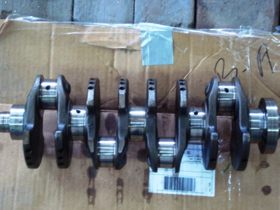

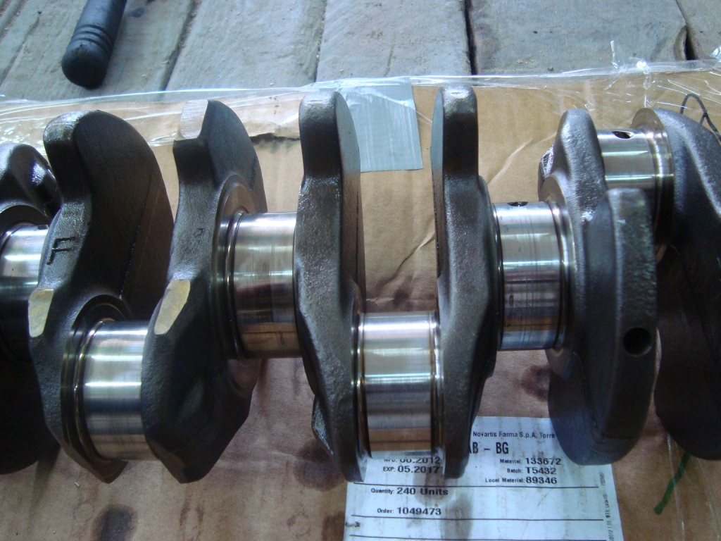

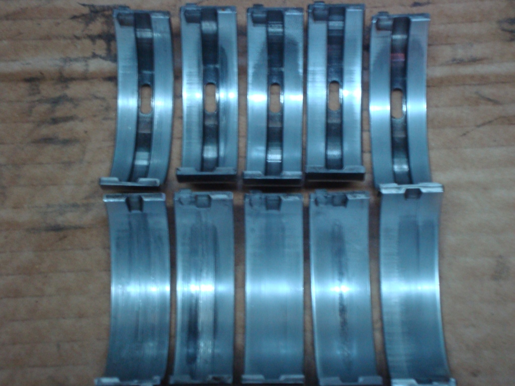

На вярно си прав гледах този клип http://www.youtube.com/watch?v=unrds-2P ... ure=fvwrel , оделно съм чувал за въртене с дрелка на зад на пред с бор машина също гледам леглата на клапаните са набити втулки едната беше леко корозирала на язви ,в крайна сметка се изчистиха язвите при въртене на клапана се очертаваше ивица на която като легне клапана се надявам ще одържа наплива на налягане . Смятах ремонта да е смяна на вложки и сигменти ,проверка на главата да не би да е спукана и да губи вода сега зимата и напролет да върна в коша 1з мотора . Но като видях лагерите въпреки финансовото затруднение реших да ги сменя .

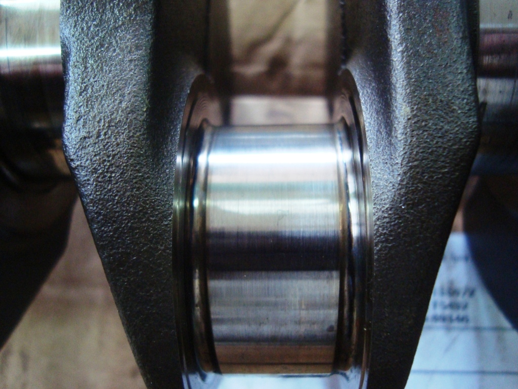

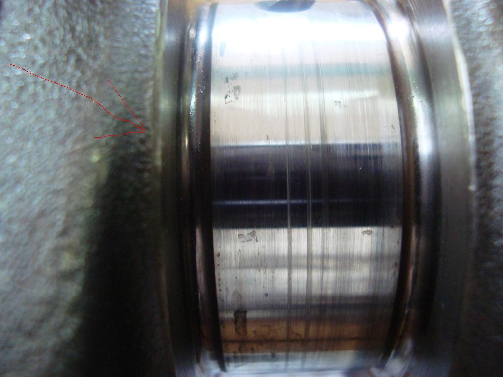

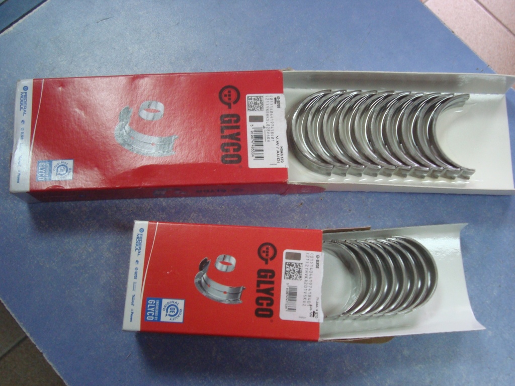

Закупих лагери оригинален размер като старите, демек не ремонтен размер, шийките на коляновия вал светят (изглеждат добре ) с изключение на една шийка на основен лагер , която има задрали две рески ,не се долавят с нокат ,и реших да не шлайфам вала . Ремонта се превърна в основен , моля ако някой знае как се влиза в ауто дата там кадето са сервиз мануалите за vw engine 1.7d 1.6д 1.9д да помогне , интересува ме най вече на колко се стягат основните лагери на коляновия вал , лишото е че динамометричния ми ключ започва от 4NM.Ще се стяга на рака по усет.
