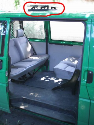

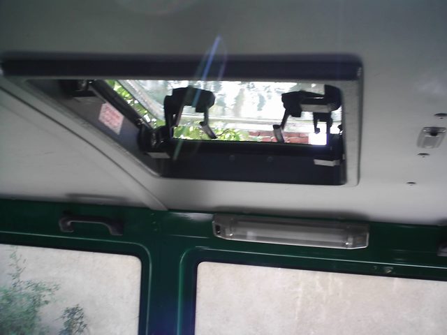

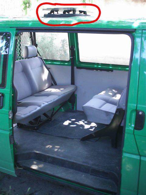

Мнениеот KingoftheROAD » Сря 29 авг 2012 8:24
По-добре се огледай за люк от каравана, или кемпер. Не са точно като автомобилните, според мен са по-добри. При мен така си дойде буса ургиналдъ от Германия. Люка е финландски, тогава избързах да му махна лепенките, че ме дразнеха...
