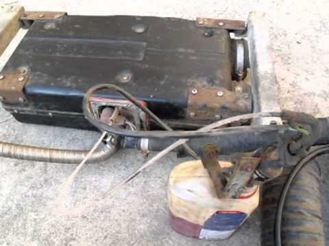

Въпроса ми е: Много ли ток харчи и гориво? И дали е сполучлива. Дали ще е възможно да се пренощува някъде и след това да има ток да запаля буса! Поздрави!
BUS1988 написа:0,27 l/h нафта
DA@KA написа:Печката гори 500мл. на час ако работи нон стоп.Втори акомулатор е задължителен.Сега да ти кажа моите впечатления.Тая печка е кочина,може да си изгориш(задушиш) както сладко си спиш.Горивната и отоплителната камера са с една турбина и съответно обща смукателна част.Моята я имам от една година и да си призная очаквах повече.Да при напрежение в акомулатора 11.2волта влиза в авариен режим, но понякога се опитва да запали и пак и пак и пак докато се натаи хубаво с гориво после почва смардтта и пушека.Има много писано по чуждите форуми,това им е слабо място както и помпичката.Не случаино бързо е заменена с D2.Но въпреки всичко не ти пречи да пробваш...успех.
Това ми охлади ентусиазма напълно!!
Ще се търси друга. Поздрави!
