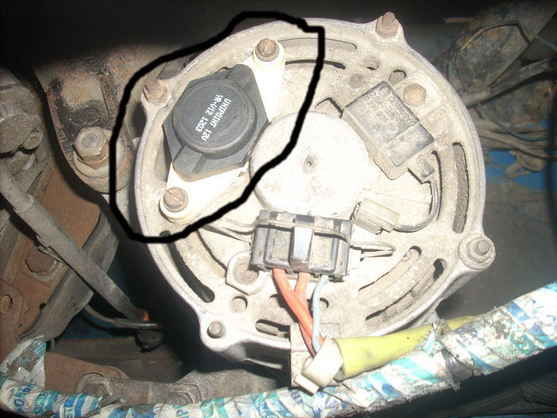

Нужни инструменти: Мултицет и къса права отверка, време за проверка 5 мин.
Привет на всички!
Идва зимата и започват проблемите с паленето. Най-често проблема е в акумулатора, НО понякога проблема се оказва на друго място по веригата. При запален двигател зарядния ток трябва да е в нива 13.8V - 14.4V волта (като идеално е 14.2V). След като замерих зарядния ток показанията бяха 13.5V (със и без включени консуматори).
Oт тук първото нещо което трябва да проветите са четките на алтернатора. За тази цел ви е необходима само къса права отверка.
Ето това е релето.
Развивате двете болтчета, изваждате внимателно и се вижда следното нещо:

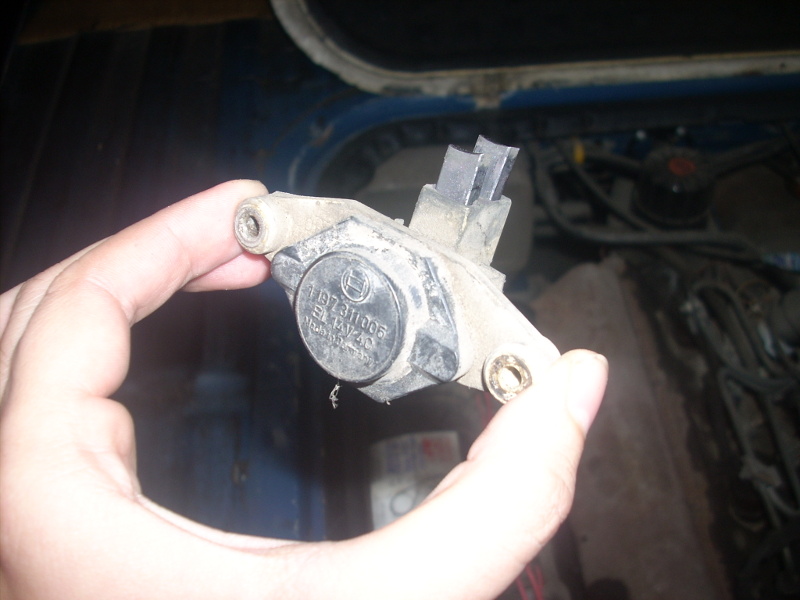

Четки
Както се вижда четки има, т.е добре са - следователно релето е за смяна. Естествено не е лошо да хвърлите един поглед вътре как е алтернатора, дали е износено нещо и т.н.
Аз си купих китайско реле (оригиналното е Бош) въпрос на избор. Слагате го на мястото му, завивате двете болтчета и палите. С мултицет замервате зарядния ток, който при мен вече в 14.3V с включени консуматори, а си сложих старите четки за да имам комплект резервни нови четки.

Благодарим за нагледното упражнение колега. Само имай предвид, че релето всъщност е електронен регулатор, и тока, дето си го указал във волтове, всъщност е напрежение. А зарядния ток се мери с амперклещи, или амперметър. ;) :beer
