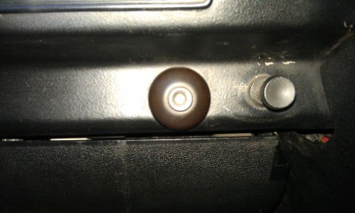

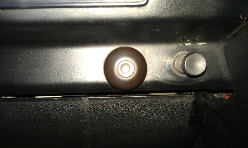

Здравейте.Искам да попитам аджеба дали някой знае за какво е това копче или превключвател или не знам как да го нарека. Говоря не за авансатора а за другото над него . От лявата страна имам същото , но то е за халогенните фарове. Въпросното се издърпва и е на две степени,има вързани кабели към него така че би трябвало да има или е имало някаква функция ,но като го дръпна не виждам никаква реакция от никъде и нищо. Все нямам достатъчно време да разглобя и да проследявам за това реших да попитам тук първо понеже може някой да знае. Буса е 1.6D ,86г

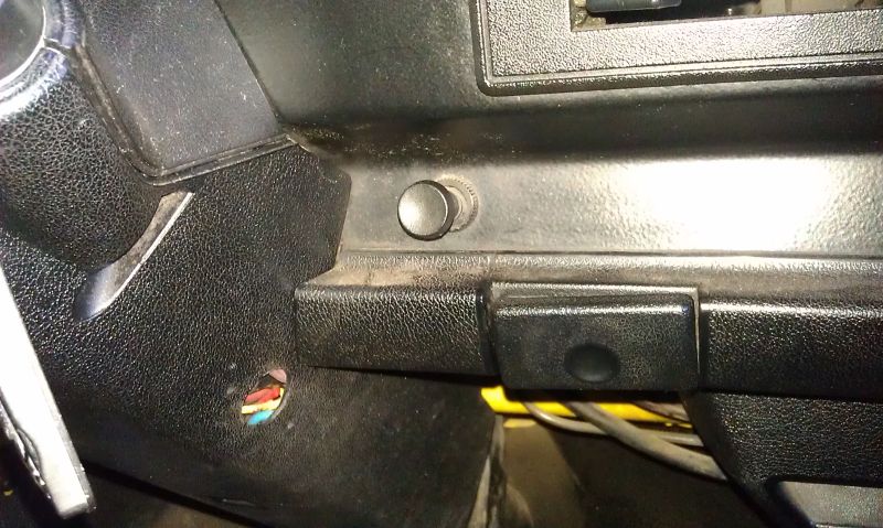

Ми не знам честно казано дали е оригинално , но изглежда като такова. Ето снимка и от лявата страна на волана дето казвам че имам за халогените. Това в ляво е за осветлението в товарния отсек а това до него е за халогените.

Хм . А той къде трябва да седи този плафон ,понеже аз такова животно нямам отзад. Имам две кръгли лампи над двете врати , които се палят от копчета сложени на всяка от вратите отзад както и едно в кабината което се вижда на втората снимка.

Развръзката е следната. Както казах има и кабели има и фасунги , но мултицета показа че към краче номер 1 на панела с крушките което е с 2 кабелчета на една обувка с цвят черно с червена ивица не идва ток а според слабите ми познания по електроника на принципа проба грешка и с помощта на моята приятелка неволята установих че точно този кабел и краче отговарят за светлините за мъгла на панела. После супер случайно намерих замотани на кълбо и мушнати под кутията с въздушния филтър 2 жълти на цвят шлауха в които върви син кабел към 2 квадрата дебел,но и двата в краищата си имаха замотан изолирбанд.На всичкото отгоре изглеждат силно оригинални , понеже са стегнати барабар със големия сноп с кабели със скоби към купето ,които си си оригиналните. Като ги проверих се оказа че единия е маса вързан точно отляво на купето до въздушния филтър а другия е плюс,който като го проследих установих че отива към ключа с който пускам халогените(този който съм показал на снимката от ляво на волана)а самия ключ има две положения.Към него(ключа) също има вързана и лампа и фактически на първо положение пуска халогени ,но не свети лампата а на второ положение ,халогениете пак светят но вече свети и лапмата. Та какво направих аз : Заголих черното кабелче с червената ивица на краче номер 1 и му дадох + от синия кабел дето открих и воала двете заветни габаритчета за мъгла светнаха. Сега фактически от лявото копче на положение едно се пускат халогените а на положение 2 халогените остават да работят като с тях се включват и габаритите за мъгла + сигнална лампичка на таблото,монтирана в левия горен ъгъл. В последствие мислейки по темата предполагам, че вероятно дясното копче за което подех темата е служело само за габаритите за мъгла,тъй като както споменах във вчерашния пост към него имаше само една маса включена инай-вероятно синия плюсов кабел който намерих днес с жълтия шлаух е бил вързан точно към този ключ, но в последсвие е преместен на левия ключ на второто положение понеже има лампичка ,която да те подсеща да ги изгасиш.Явно стария собственик или някой от старите собственици е патил от забравени габаритчета и е направил тая цялата галимация. Та в крайна сметка установих за какво е пустия ключ,отделно вече имам задни светлини след смяната на сензора за тях,имам и габарити за мъгла,а също така си оправих и автоматичните фарове.Остава само един висящ въпрос.Защо черния кабел с червената ивица не подава ток до краче 1 на панела с крушките.Та проследих го до таблото с бушоните,но там свършват техническите ми познания. Иначе бушон №6 - Fog Lights е здрав , но не знам той за габаритчетата за мъгла отзад ли отговаря или за халогените отпред. Ако някой знае нека сподели. Между другото сега ми идва нещо друго на ум дали пък може би също както реших проблема с интервала за чистачките чрез поставянето на реле 19 е трябвало и тук да хакна някое реле и да тръгнат и габаритчетата. Да ама откъде ще се пускат тогава с кое копче? Хм изглежда тези двете копчета са оригинални май май....кой знае.
