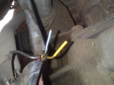

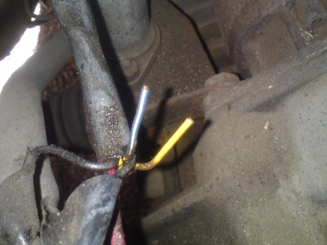

Здравеите банда откакто имам буса подгревните свещи работят дори и при загрял двигател.Въпроса ми е има два кбела които са отрязани и не знам кои за какво е.Прилгам снимка някои ако може да ги разпознае ,единия е синьо и бяло а другия мисля е жълт.

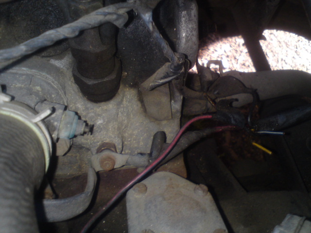

Здравей! Отдавна продадохме буса, за да мога да ти кажа със точност за цвета но... Мисля, че жълтия кабел се свързва със синия датчик от втората снимка. Този датчик подава инфо на релето дали е топъл мотора или не- и съответно дали да се включи подгрева или не. За втория кабел нямам спомен. Все пак виж цвета на кабелите при релето за подгрев.

Кабела синьо с бяла ивица е за синия датчик от твоята снимка,жълто с червено е за другия датчик отзад на главата дето е . Жълтия е закачен към масления филтър а червения е за подгряването на свещите.
