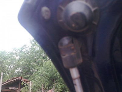

Захватите подхождат ли или иска доизкусуряване? Голф 3 и Т3, и Алеко и Т3.

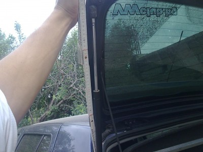

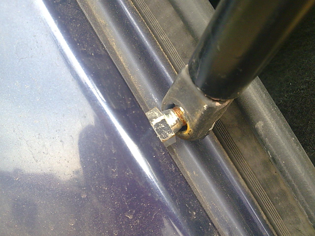

Дължината на амортисьора от алеко е околко 53 см приблизително + - 1 см., при отворено положение.Направих няколко снимки и на захватите.
