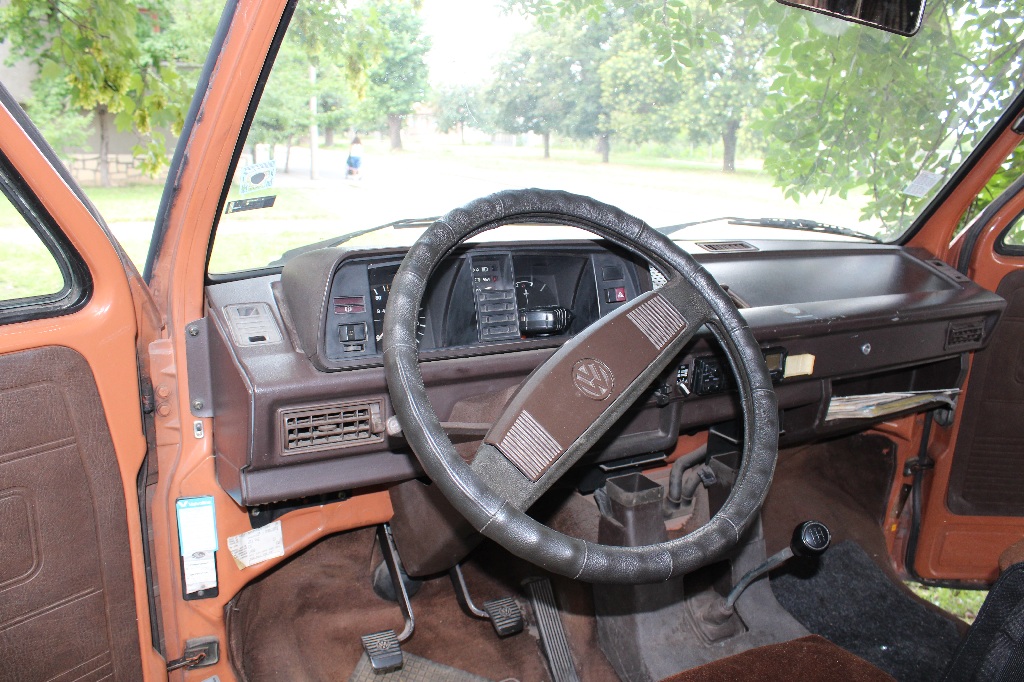

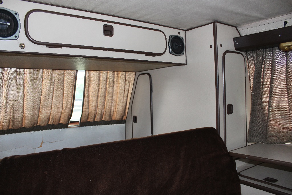

Направо скачам на един от проблемите! Липсва панел от конзолата, както можете да видите от прикрепената снимка. Мисля, че е част от системата на парното ,защото от тези отвори,които много добре се виждат, излиза горещ въздух,което е изключително неприятно особено през горещите месеци.
Някъде бях гледал диаграма,че тези въздуховоди идват директно от двигателя и там някъде в таблото въздуха се разпределя,за да мине по въздуховодите към купето,но специалистите да кажат.
Молбата ми е ако някой знае номера на частта или наименованието на панела да го сподели. Ако пък някой има бус на части да сподели колко парички ще иска, а и ще ми трябва някой майстор да я монтира.... На втората снимка прилагам как трябва да изглежда конзолата!
Благодаря!

Според мен топлия въздух идва от радиаторчето на парното,което се намира в таблото,защото кранчето не затваря добре системата към него.Проблем на почти всички Т3 и се намира като свалиш резервната гума и погледнеш нагоре.След като го откриеш пипни маркучите преди и след него,ако са топли и двата е за смяна.Операцията се прави при загрял двигател.Може да пробваш ръчно да го дозатвориш,но много внимателно,защото е пластмасово и е прегоряло от топлината и времето.

Здравей,и добре дошъл.Надявам се скоро и да се видим и запознаем.Имам такава част така че ако искаш се обади:
0897/410035-Пепо
