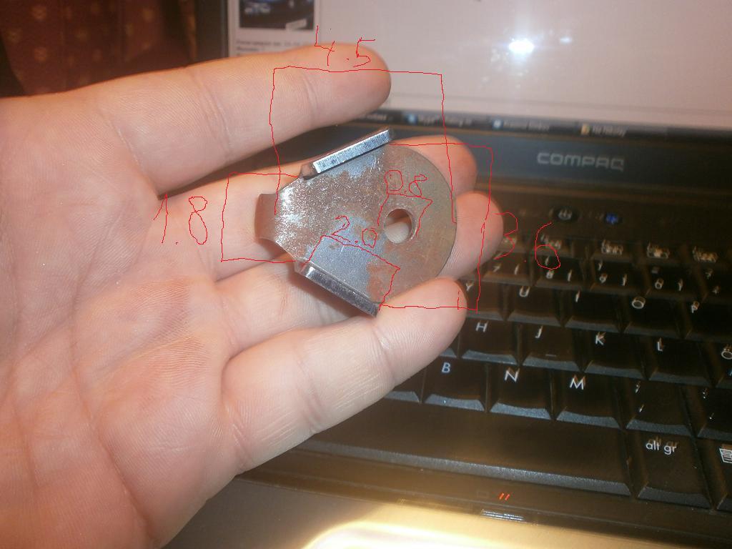

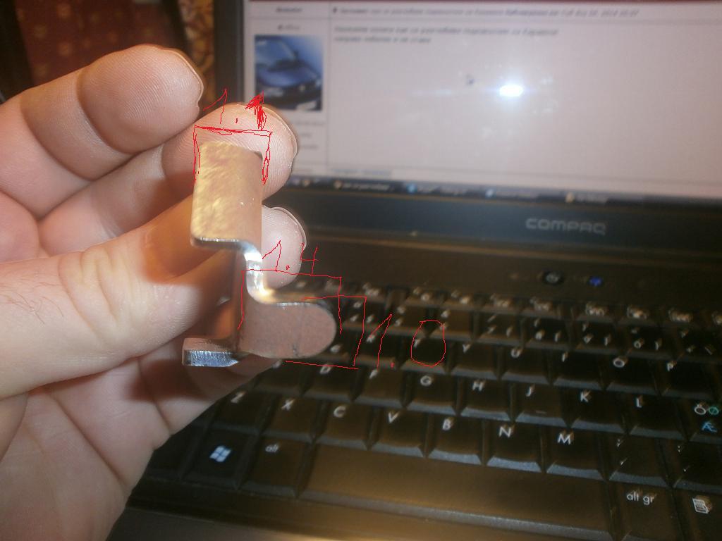

Проблема е отвътре.. Подлакътника има едно зъбче от онези гадния сив метал дето се чупи много лесно, прилича на чугун, и когато се счупи подлакътника вече не може да се задържи. Затова се продава ремонтен комплект. Опитвам се да го намеря в нета но не мога. Можеш да си го направиш и сам с дебела ламарина.
Ако искаш ще ти дам някакви размери по това което аз имам.
Развива се болчето което е шестограм, подлакатника пада и се намества тази ламаринка .. Имаше и клип и ютуб как се прави. Аз мойте снимки съм ги затрил някъде.

много ти благодаря за перфектното обяснение
аз сам на ти с металите и ще си го направя
ХИЛЯДИ БЛАГОДАРНОСТИ
