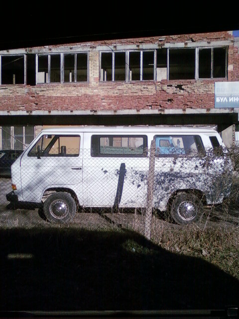

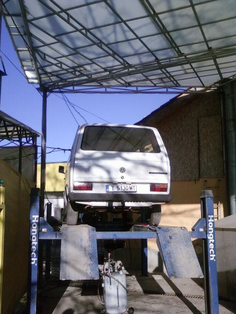

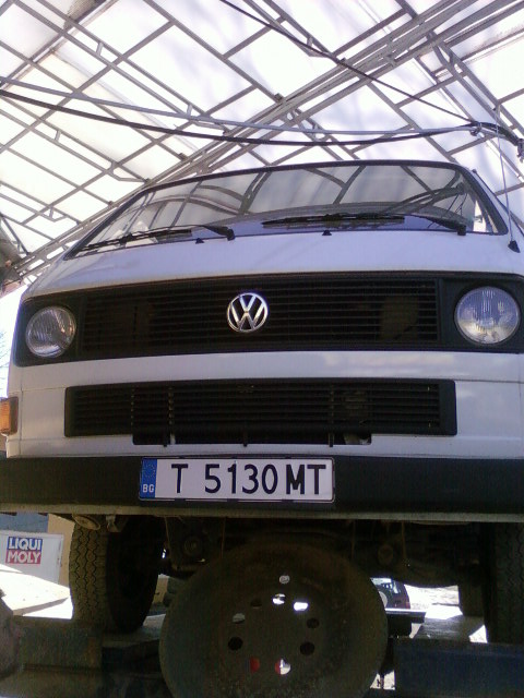

здравейте .От два дни се сдобих с този екземпляр за работа .След перипетиите по обслужването остана време и да кача снимки .Благодарение на Пепо от Варна долу горе се справихме .Сега остана да успеем да го накараме да работи и на бензин ,че до момента е само на газ.

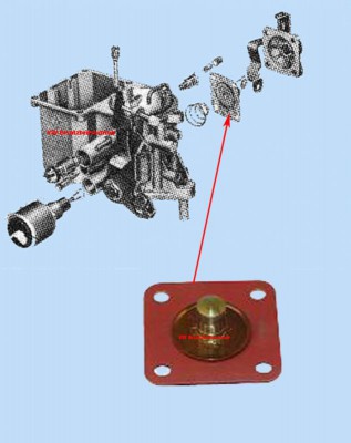

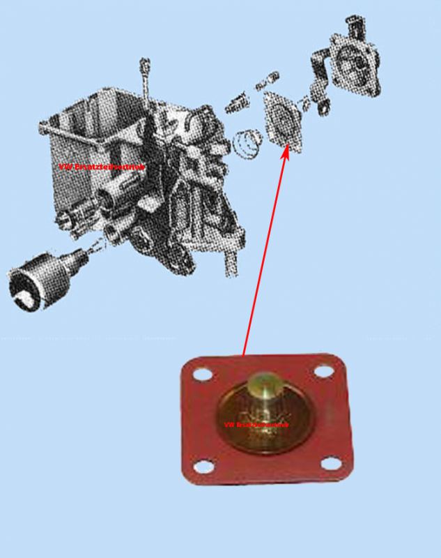

Честито, колата е добра се вижда :) За бензина да знаеш, карбураторите (твоя сигурно е карбуратор щом е 1.9) страдат много от гумените платна на ускорителната помпа и едно друго имаше на някакъв клапан, не е ли каран на безин платната са за смяна - ще тече бензин и ще се дави. Освен това ти препоръчвам, свали карбуратора и го накисни целия в обезмаслител Меглио, изплакни го добре с една четка. Никво варене във вряща вода и подобни глупости! Проверете клапана който спира бензина, на газовата. Там може да е проблема, най-вече масата от ръжда не дава контакт. Боксерите са най-готините мотори, но изискват хубаво масло, грижа и внимание. Мотора е много нежен, има доста места от където може да възникне проблем ако се прегрее или се кара с лошо масло. Принципно си горят масло, още като нови - масло полусинтетика, марка, гъсто. Не обича и високите обороти, не го форсирай често над 4500 оборота. Дизеларките Т3 са работяги без емоция, боксера е за кеф :)

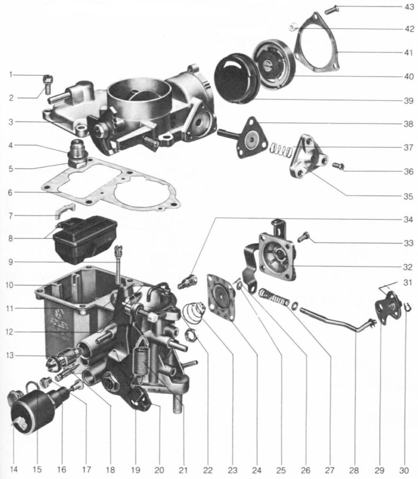

С кой карбуратор си? ако е PICT. Виж на снимката, платната са 24 и 38. Особено това квадратното прави мизерия, на другата снимка. Иначе може да имаш и запушване. Провери дали имаш бензин в камерата с поплавъка, виж иглата (номер 4 на снимката), може да е клеясала и да не пуска бензин! Също провери дали "щрака" като подаваш контакт ел. клапана (номер 16 на снимката). Препоръчвам сваляне и измиване, но само ако си го правил друг път!! Иначе може да разсипеш карбуратора.

Справих се с проблема и вече работи на газ и на бензин .Проблема беше че иглата беше клеясала .Напръсках със ВД 40 и ке оправиха нещата .Почистих Жигльорите и всичко е ок .Карбуратора е същия като на снимката
