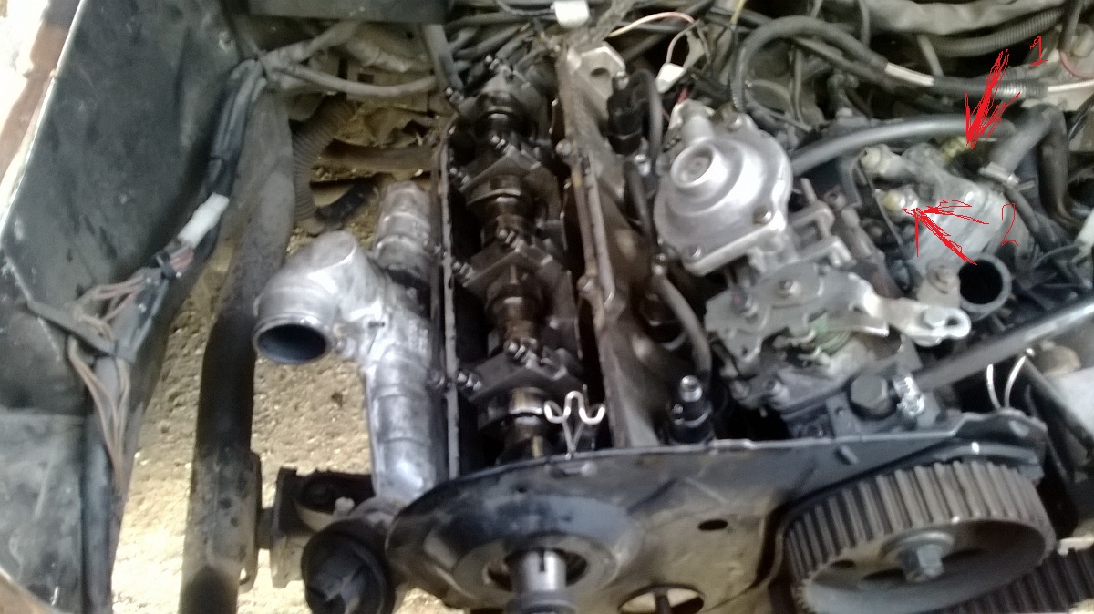

Това е онова квадратно нещо дето влизат два маркуча(тънки) и на него е завит масления филтър. Добре ,може би неправилно се изразих.....не ОИЛ кулер, а масло охладител....(което е едно и също).
Стрелка 1 показва масления охладител, а стрелка 2....въпросния датчик за високо налягане.

Хе, хе! Това го имам, но там просто няма никакви датчици и кабели. Вън е страхотна мъгла, иначе бих го снимал. Сега ще чакам до утре!
